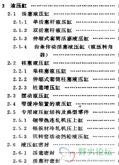

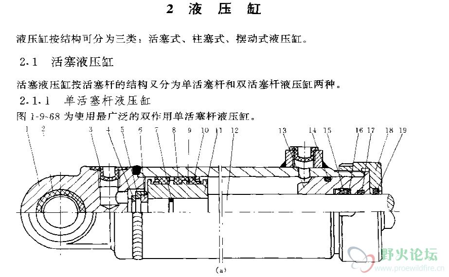

是不是遇到搞毕业设计的了?
贴两张图片随意参考下。
