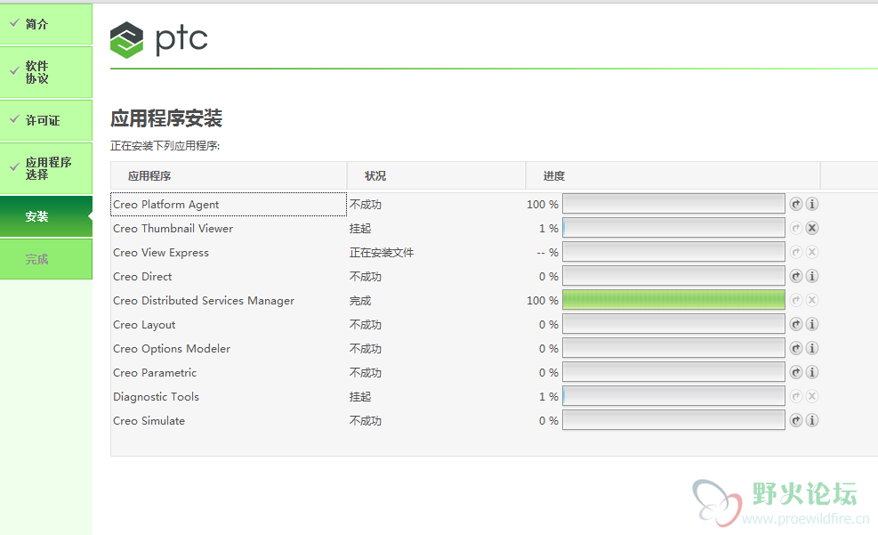

发表于 2017-5-14 09:56 | 显示全部楼层 |阅读模式
之前装 F400版的没问题,正式版的怎么装不上了,也是按步骤装的。

发表于 2017-5-14 10:59 | 显示全部楼层
将以前的版本彻底删除再清理注册表或许可以?

 楼主| 发表于 2017-5-14 12:00 | 显示全部楼层
我试过了,把3.0的卸载,注册表也清除,重装了一遍还是这样。

发表于 2017-5-14 20:20 | 显示全部楼层
许可证要做好,另外注意不要让系统某些监控软件拦截了一些文件的安装

 楼主| 发表于 2017-6-9 08:39 | 显示全部楼层
也试过了,没问题。我自己的电脑能装上,公司电脑就不行,同样是win7系统,安装步骤一样。

发表于 2017-6-9 21:10 | 显示全部楼层
有没弹出什么错误提示呢

 楼主| 发表于 2017-6-10 14:07 | 显示全部楼层
野火 发表于 2017-6-9 21:10
有没弹出什么错误提示呢
也没任何提示,我问了好几个人都遇到这问题,不知道怎么回事。

发表于 2017-6-10 20:23 | 显示全部楼层
那你就重新装下系统再装creo试试
发表于 2019-3-24 21:18 | 显示全部楼层
先去\install\addon下安装creosvcs_64.exe,然后会提示失败。打开log文件,看最后几行是不是出现了 create file fail, 后面跟着一堆目录。循着这个目录挨个打开,看看到底是哪个文件夹出问题了。找到根源后,再重新安装就好了
