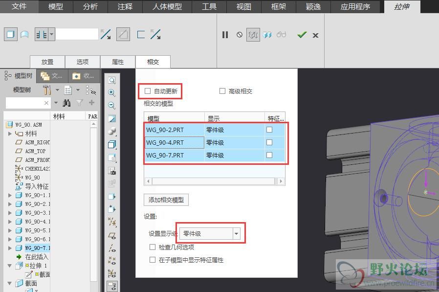

组件中拉伸剪切怎么传递给零件

相交里面不要勾选自动更新,选择所有模型,设置显示级为零件级

谢谢,版主。
