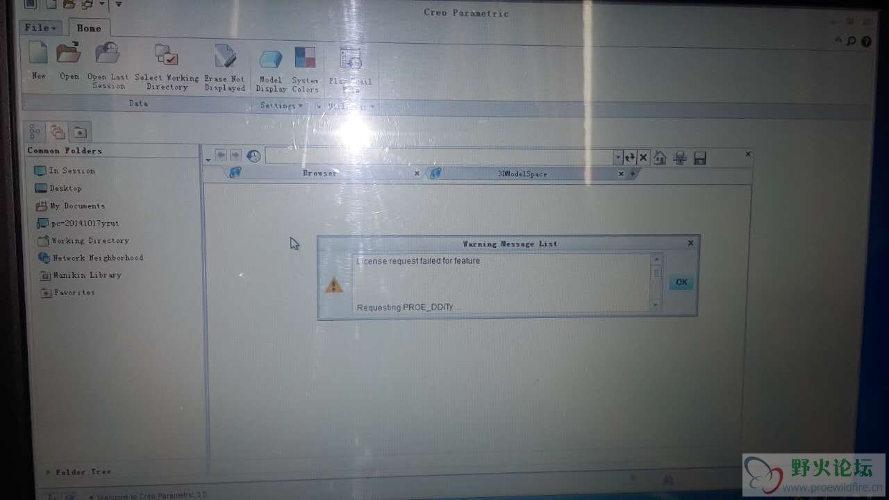

 楼主| 发表于 2017-5-13 15:04 | 显示全部楼层
我按照教程安装了,打开软件时跳出一个警告信息,一点确定就关

发表于 2017-5-13 16:12 | 显示全部楼层
你的许可证可用吗?
发表于 2017-5-13 16:20 | 显示全部楼层
CERO3.0 安装不成功一般是三个地方没搞定:
①许可证文件,安装时指向许可证后,安装界面会提示可用、或不可用;
②环境变量设置,必须指向许可证文件完整的文件名,连文件格式后缀都不要省;
③破解步骤,仔细按照提示进行,不要漏掉任何步骤。
建议安装CERO4.0 M010,这个使用感觉更流畅,破解容易,就是安装完毕后把破解文件夹拷过去合并就行了。

你这是破解没成功。破解包有个运行文件要运行的。
