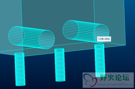

由于STP文件导入后,圆弧面变成了折线面,谁能帮我解决下这个问题,谢谢啦
麻烦把解决后的图片截图给我下,如果可以把修改的文件发回给我下,非常感谢!

这么简单的东西重新做过就好了,一分钟的事情。这些圆全都是一段段直线构成,所以这不是圆柱,是正多边形,你最好是问一下

不是这个东西,我只是想说这类的问题怎么解决,我一直很困惑。我遇到好几次打开STP文件都有这个问题

这是你显卡的问题。你画个圆,普通显卡是由无数小段折线构成。对于专业显卡,画个圆、就是一个完整的圆。这是显卡显示精度、和处理的问题。

不是显卡问题吧,如果是显卡问题,这个圆孔是有圆心的,但现在这个圆孔捕捉不到圆心的

如果捕捉不到圆先是原来设计人员做了导入特征。2D导3D、参考画的图。画圆的时候要用3点确定一个圆。直接选择偏移出的圆是一小段一小段。后面是捕捉不出圆心的。
