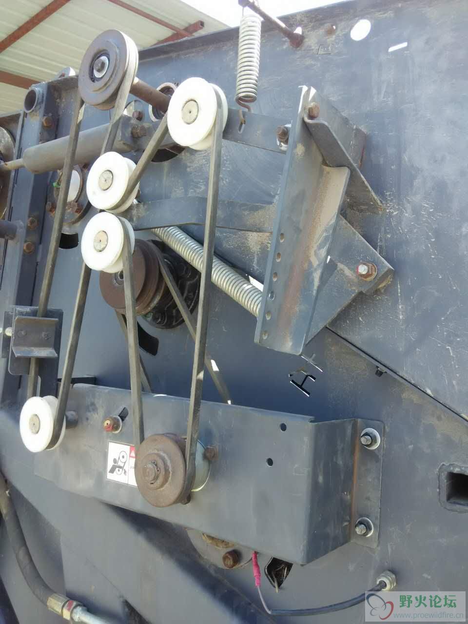

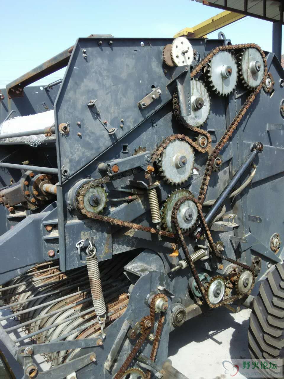

师傅们:请教下像这样的机器是如何设计出来的,仔细观察在箱体上有很多附件,附件之间没有干涉,结构紧凑,很想知道它的设计流程是什么?这种机器很多是钣金件 ,如果使用creo来设计,用topdown来设计吗?还是每个小部件画出来之后在进行装配呢?

发表于 2017-5-11 21:41 | 显示全部楼层
按我的理解,top down其实是一种设计思路,没必要纠结于creo的实现方法,你每个小零件画出来装配,再在装配体里调整,也算一种top down方法。感觉哪个V带的布局有些危险啊,一般V带北部不能有涨紧轮,要不寿命很短,几天跑下来就开裂了。也不排除是新兴V带哈。

发表于 2017-5-12 08:38 | 显示全部楼层
其实这个都是依据机械设计书里的课程来走 的。结合top dowm来实现设计。

发表于 2017-5-12 10:42 | 显示全部楼层
如果我设计这个机器。我会先画个大体。然后装起来。边改边看。有没有干涉啥的。

发表于 2017-5-12 11:14 | 显示全部楼层
毫无疑问 设计这类机器必须得有总成布局才行
当然你要抄袭人家现成的东西也可以先画零件再组装 不过这就不是设计了而是照抄

发表于 2017-5-12 16:01 | 显示全部楼层
首先你要了解机器的功能、各个模块的作用、机械运动原理。最起码能通过手绘,绘制出其设备的机械运动简图。将机械简图导入到creo中的骨架里面去。再进行细化!

发表于 2017-5-12 16:12 | 显示全部楼层
复杂呢分成几个功能模块比较清晰!

发表于 2017-5-12 19:40 | 显示全部楼层
依我的方法,混合式,不一定是自顶向下,也会自下向顶,有时用装配来推动骨架,有时是借用骨架来拓展关节,三维软件设计思路是很广的。

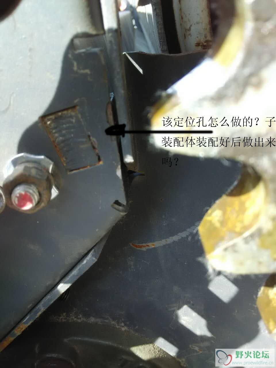

师傅们你们好,主箱体上有很多定位孔是怎么做出来的?我的思路是附件先做出定位的公模,在和箱体装配,然后利用发布几何使用公模在主箱体上做出母模,不知道有没有更方便的办法,还有上图中有三角带传动的电磁离合器的那个附件安装孔是怎么做出来的
