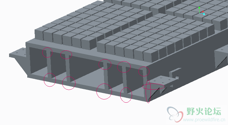

在一个零件里特征合并了,图片上红线位置要生成工程图的时候没有了,可是我是单独下料的,要表示出来怎么办呢
我这个是焊接件,这些地方出工程图的时候都需要有线好标注的,要是装配不是要画死了

画个曲面

不可能。    上传prt看看。

这地方你可以做个三角形筋板装配上去

会不会是曲面特征

我重新编辑又上传了个图片,麻烦版主再看看能不能解决了,谢谢版主热心啦

可是全部装配的话,会画死了,我重新上传了个图片,麻烦你再帮我看看,谢谢啦

这应该不行的,为什么不做装配?

因为是没二维图纸,要边设计边做三维图,然后最后生成工程图生产,要是做装配的话,设计画出三维的时候工作量就很大了,要是在同一张里面画的话,那可以边设计边看哪里对劲不对劲,直接修改

骨架模型能帮助你
