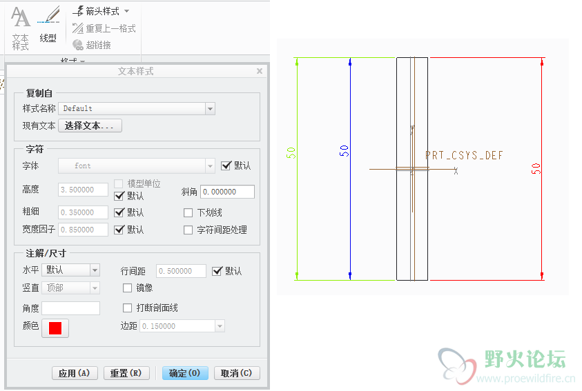

怎么把标注尺寸线颜色由黄色改为绿色

这里的绿色和黄色只是在背景是黑色时的显示的颜色,当你把背景调为白色时,所有的颜色都变成黑色了。
不过还是可以教你一个方法:“文件”—“选项”—“系统外观”—“图形”,打开系统颜色对话框,找到一个“l字母”的颜色,把它调为绿色,那么尺寸线和文字都是绿色的了,但是其他的注释和标题栏也跟着变了
最后把系统颜色存盘,然后在配置文件里指定就可以了。
用这个方法打印成PDF格式的文件很好,除了实体是黑色的外,其他的都是彩色,好区分

发表于 2017-5-11 22:07 | 显示全部楼层
全局改同2楼,单个改在文本样式/颜色
