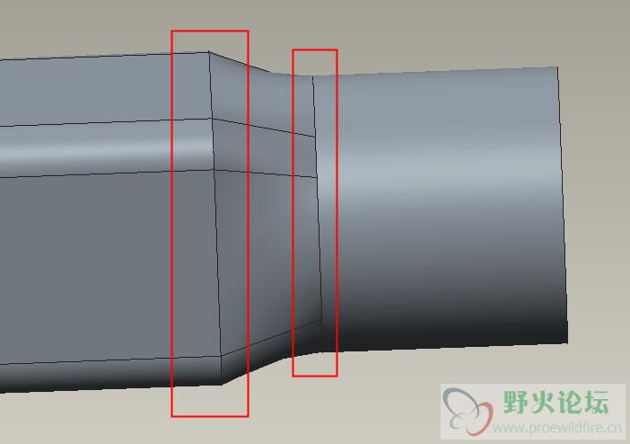

[求助] 各位大神能帮我看看图中红框部分怎么倒圆角吗
66
发表于 2017-5-10 17:34 | 显示全部楼层 |阅读模式
各位大神能帮我看看图中红框部分怎么倒圆角吗?模型在网盘里(http://pan.baidu.com/s/1mhLF4bY),谢谢啦!

曲面与实体不能一起倒圆角吧! 先一起实体化或一起做成曲面。

怎么这么麻烦?前面用了那么多特征,直接做个实体再抽壳也可以的吧?

直接倒圆角有什么问题吗?
