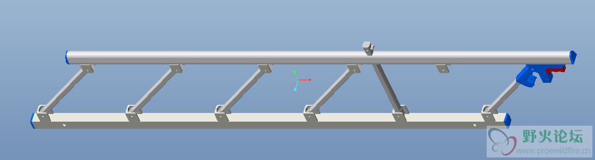

1个销+5个圆柱装配,不管顺序如何改变,最后一个装配的就是不跟着动。
可能是哪些原因呢?

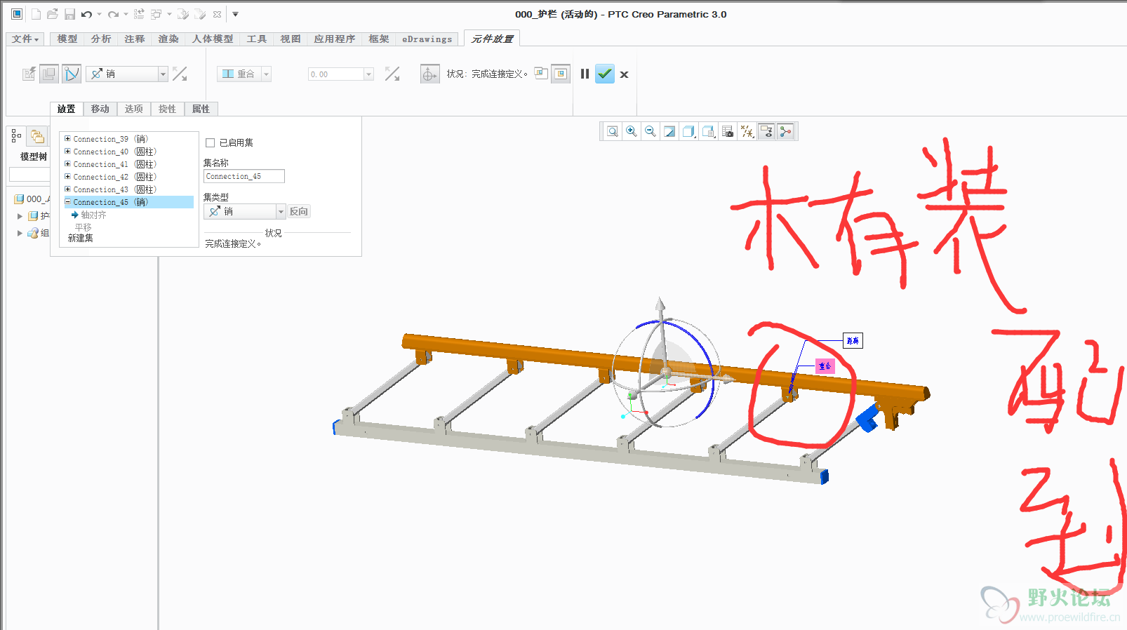

发表于 2017-5-10 14:43 | 显示全部楼层
你都没有装配到啦,,现在已经装配好啦,一起动的

 楼主| 发表于 2017-5-10 20:10 | 显示全部楼层
我打开了你的文件,还是不行。我发现了更详细的:一共6个集,第6个集后面的“以启用集”的√打不上。
继续尝试,反正只能同时启用5个集
