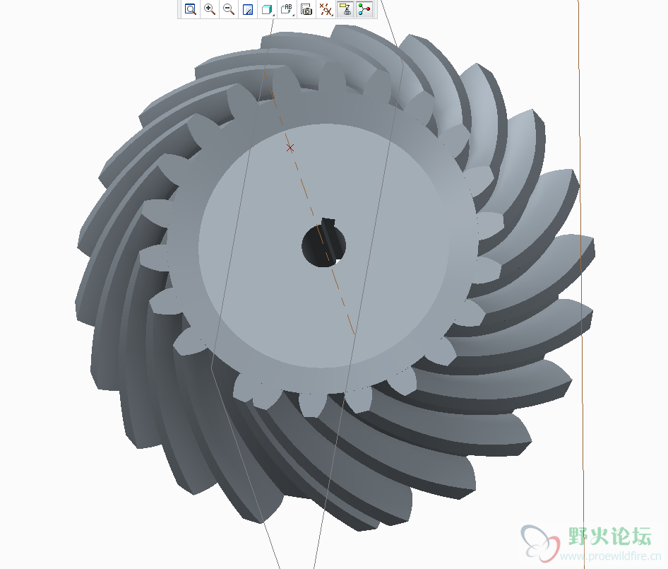

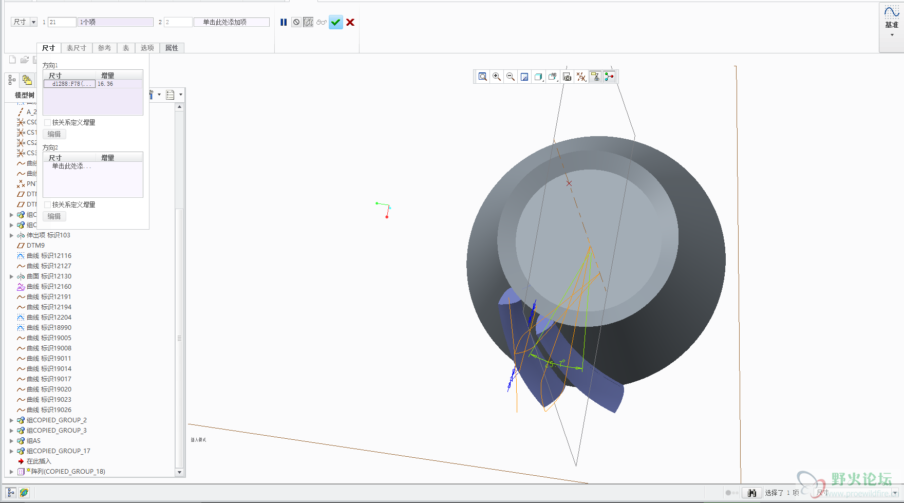

我下了一个论坛的参数化锥齿轮模型,在修改齿数时不能修改,我想着直接改阵列,从原来的14齿变为我想要的22齿,但是重新阵列后有两个齿挨着啊,怎么解决?
这是我改的参数
这是我改的参数
这是生成之后的 很明显有两个齿挨着
这是生成之后的 很明显有两个齿挨着
 楼主| 发表于 2017-5-9 17:18 | 显示全部楼层
我查了一下齿轮的参数化建模,发现在阵列齿形时都是先复制一个齿才阵列,但是原来的角度25度值我改不了啊,22个齿应该是16.36度,这个能改吗
 楼主| 发表于 2017-5-9 17:19 | 显示全部楼层

发表于 2017-5-10 10:16 | 显示全部楼层
先复制一个齿才阵列  这种做法是老版本做的    新版本并不需要复制一个出来再陈列 ,直接选择轴或者坐标系都可以陈列出来,
