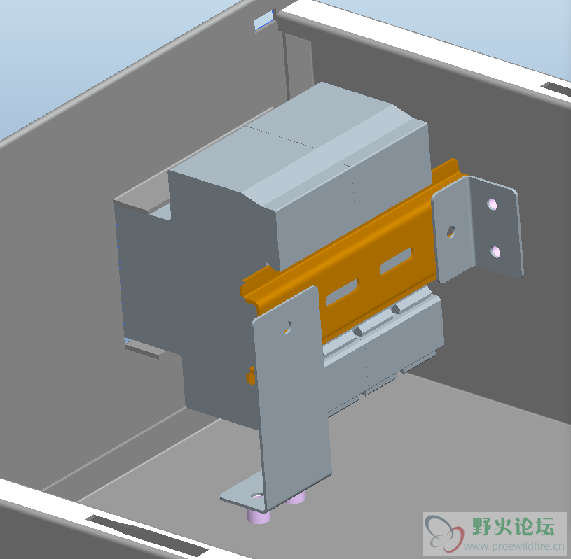

产品后部需要2个32A2P的空开,对于怎么安装固定空开的问题很头疼,图片里是我想的一种方案,用两个零件固定安装导轨,但总感觉不够简单美观,各位高手有没有什么好的意见啊~

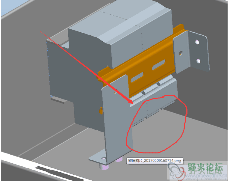

发表于 2017-5-9 17:15 | 显示全部楼层
为什么不用下面支撑固定
70
78
发表于 2017-5-9 17:17 | 显示全部楼层
下面是空的啊

发表于 2017-5-10 08:52 | 显示全部楼层
个人觉得底面固定板翻边朝外吧,方便锁螺丝,侧边需要固定吗?感觉多余
