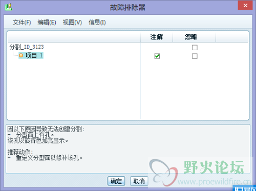

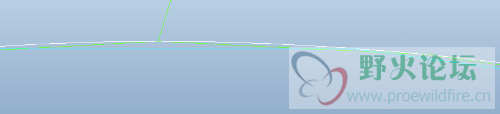

是按由的尺寸草绘的,拉伸和旋转得到的圆不重合,导致分割体积块时分型面上有孔,分割失败,这种情况怎么解决呢
 楼主| 发表于 2017-5-9 15:13 | 显示全部楼层
标题打错了,不是空,是孔

发表于 2017-5-10 09:36 | 显示全部楼层
可以采用复制产品里面需要的面再处理如拉伸、修剪、延伸等等

发表于 2017-7-11 09:32 | 显示全部楼层
1,检查产品是否有破面,2定义绝对零件精度,3检查分型面是否有缝隙
