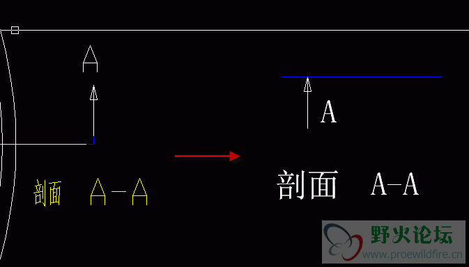

如图片,我想在工程图中,把剖面的箭头更改成后面的一种 ,另想把剖切面的字母更改为宋体的,请问如何设

(1)dtl文件:查找关于arrow的选项
draw setup中
draw_arrow_style  filled
draw_setup_file   iso.dtl
draw_arrow_length 3.5
设置箭头(实心三角形)的长度
draw_arrow_width 1
设置箭头(实心三角形)的宽度
(2)default_font simfang
按国标应设置为仿宋体。
设置仿宋体的方法是,把 windows系统自带的仿宋体文件(在C:\WINDOWS\Fonts 文件夹下面)复制到PROE安装目录text\fonts\chinese_cn下面。并在此项设置。也可以将config.pro中的pro_font_dir选项,指向字体所在的目录。

crossec_arrow_style       head_online

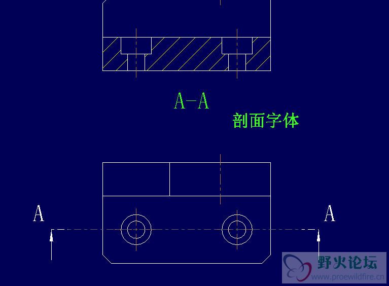

文字的更改方式不行,见下面的图片

我这有个国标文件,每次建工程图之前都先导入一下,
然后箭头和文字就都会象你那样显示了,要加分哦!

先要把字体先复制到fonts下面才行
字体文件必须是*.ttf,否则PROE不认
宋体文件我以前下过,不知删了没,晚上再找找测试一下。
中文除了默认的字体,其余都是不可调宽度比例因子的

也可以把字体放在fonts\chinese_cn里面

字体一定要ttf格式哦,压缩后5M,有些大,不好上传
你在网上找找,找不到再发短消息给我好了。
