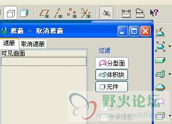

  野火3模具中,重定义分型面后,出现新做的曲面不能合并的情况,而且在“屏蔽-取消屏蔽”对话框中,分型曲面也找不到了,有什么办法可以避免这样吗?
  进入“分型面工具”后,如果无意中点了完成,或是发现刚做的曲面要重定义,这时退出“分型面工具”,再进入后,发现新做的曲面和老的不能合并,有时又可以,郁闷。。。
  请高手看看

分型面你是在建模裡做的還是在分模裡面做的?  在建模裡做的話在’分型面‘裡面是看不到的

 楼主| 发表于 2008-1-17 11:28 | 显示全部楼层
是在模具里的分型面工具做的
90
116
 楼主| 发表于 2008-1-17 11:29 | 显示全部楼层
而且没有重定义前,在“屏蔽-取消屏蔽”里是可以看到的,这个倒是关系不大,就是常会出现曲面不能合并。曲面合并图标是灰的

遇到 多拉
2.03.0都有这样的问题     即使完成了   可以点第1个分型面的图标  右击点 重定义分模面就可以接下去了   有时候(在里面做的话我们有时候会定错尺寸 那就要点完成 到外面修改尺寸了,修改的话可以点第1个面的图标再次进去里面,而如果你是删除了某个特征那就可能会出现不能再次进去了)  点任何图标都不会有重定义分模面的情况    那是因为盗版的缘故,我问过用正版的了    出现你的情况以后只能 在外面做了  不能在分型里做了 (当然 可以再次点那图标进行第2个分模面的创建 当不能合并的时候都跑外面去做)
在外面 做出来  还是在里面做出来都可以  在外面的 编辑里的合并 来合并
而你在外面做了1个面A  再次点击分型工具 你做的面B当然不能和在外面做的A合并拉,
你可以在里面再做1个C面  那你就可以用B  或C  和A面合并了
简单地说 在里面要至少做2个面以上  才能和外面的面合并,
合并可以如此
修剪我不知道了 因为我没试过  我修剪都是外面早外面修建 里面早里面修剪  合并也是如此
一般 用习惯了  就不会出现那样的问题了

这个问题我也有个
这是你合并时选面时顺序错乱
你调整一下顺序试下
