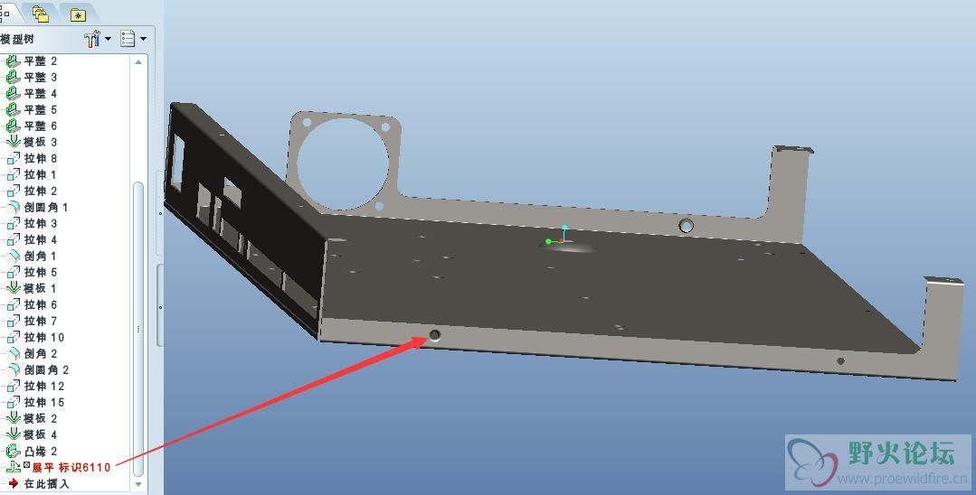

发表于 2017-5-9 12:39 | 显示全部楼层
展开完全没有问题

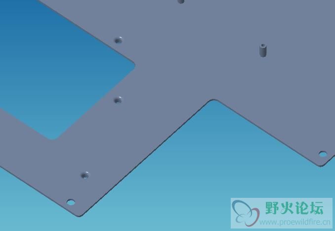

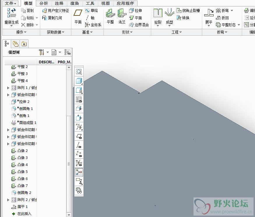

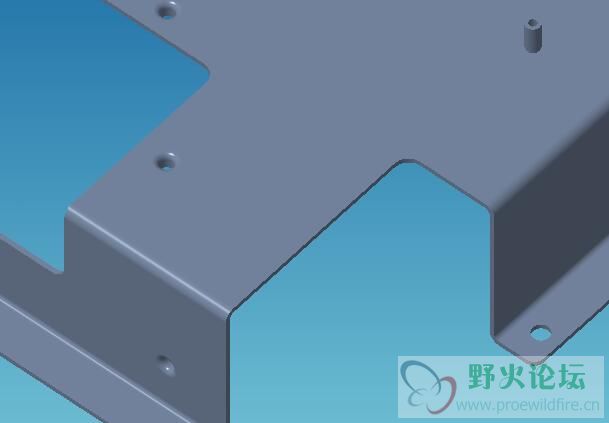

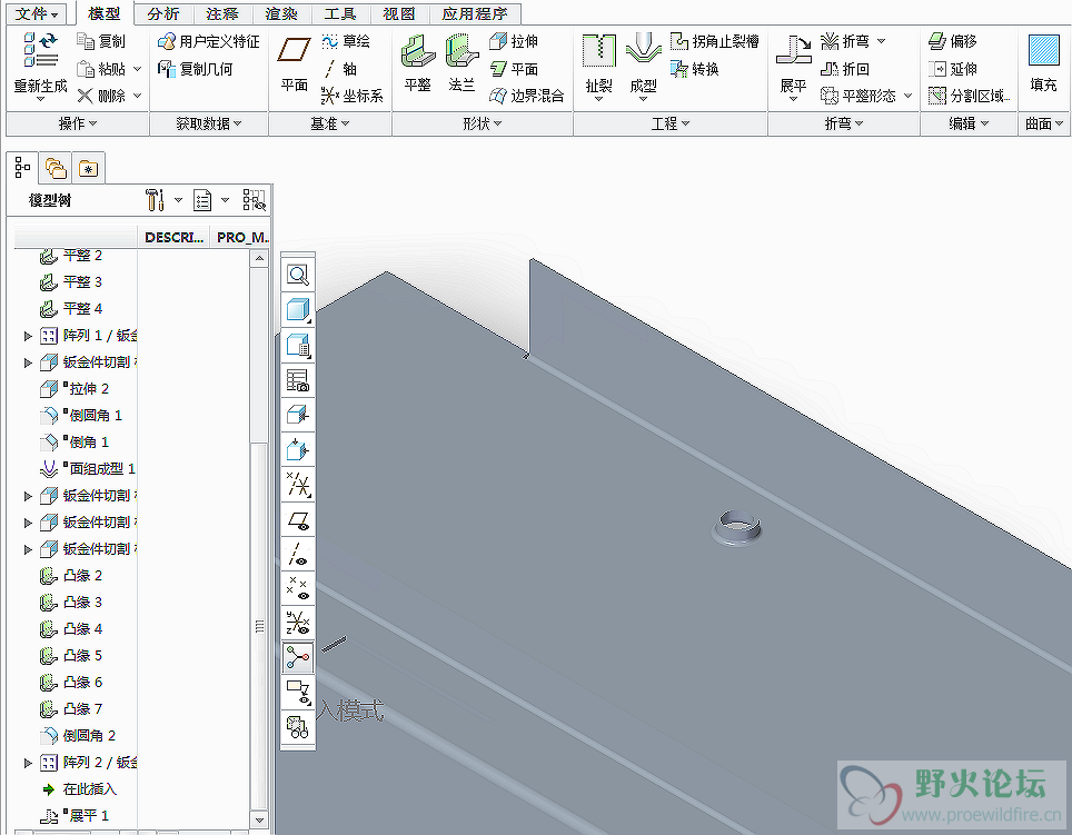

发表于 2017-5-17 21:14 | 显示全部楼层
用模板做翻边孔,展平也没问题
展平前
展平前
展平后
展平后
