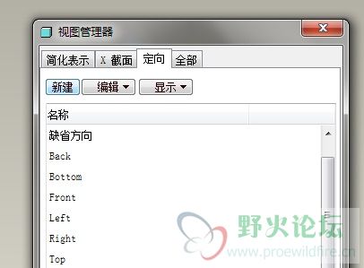

发表于 2017-5-9 11:25 | 显示全部楼层
stp档转工程图,
如果是采用工程图模板的话,
首先要根据工程图模板用的视图,
在模型里进行视图定向,
视图——视图管理——定向——新建

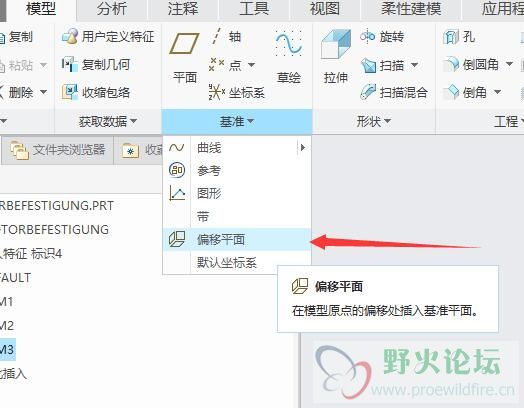

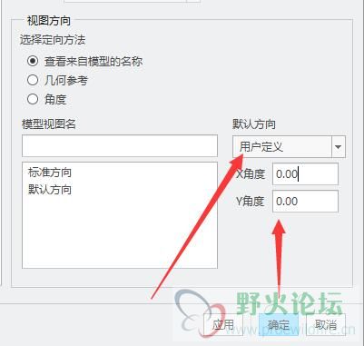

发表于 2017-5-9 11:28 | 显示全部楼层
可以不用建基准
X方向设为0   Y方向设为0   不就OK了
真要建基准的话   基准---里的:偏移平面---然后回车   回车    再回车   就出来三个基准平面了

发表于 2017-5-9 11:33 | 显示全部楼层
只所以提示缺少FRONT平面及某某平面,
是因为工程图模板中的第一个普通视图,来自模型中某一名称的视图定向,
这一视图定向,由两个参照平面来确认方向,其中包括FRONT平面。
