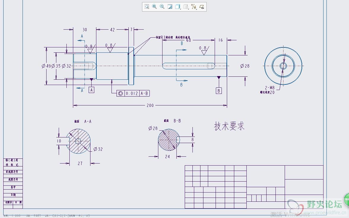

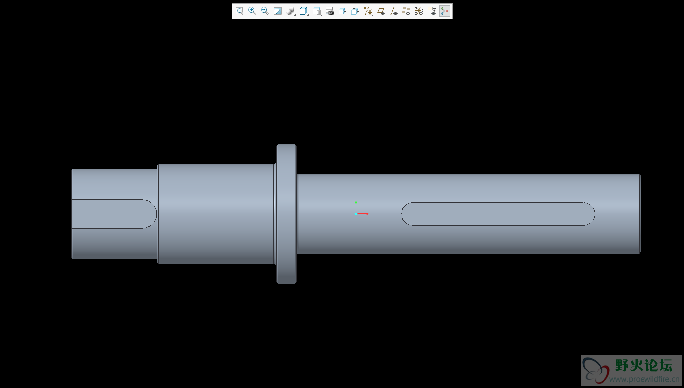

发表于 2017-5-8 17:38 | 显示全部楼层 |阅读模式
cxj-clx-z齿轮轴.prt.zip (140.38 KB, 下载次数: 4)
不知道符合要求吗

发表于 2017-5-8 18:05 | 显示全部楼层
从图片看结构,基本不符合一般设计:没有磨削槽 机械设计不是3D就好了,很多是体现在工程图里的

发表于 2017-5-8 19:10 | 显示全部楼层
谢谢,学到了,只是这次主要是练习移出断面

发表于 2017-5-8 19:11 | 显示全部楼层
练习的是工程图

 楼主| 发表于 2017-5-8 21:07 | 显示全部楼层
360截图20170508210418006.jpg 没有标公差,
对了标注文字位置在哪里修改

发表于 2017-5-9 09:44 | 显示全部楼层
练为战!
通常所说的齿轮轴,即为齿轮与轴做成一个整体的机械零件。
当齿轮齿数相对较少,但与之配合的传动轴又相对较粗,
这时保证了轴的强度,难以保证齿圈的强度。
保证了齿轮的强度,与之相配合的轴的强度达不到要求。
于是乎……
楼主的齿轮轴,我瞪大眼,没找到“齿”。
可能是与齿轮相配合的轴吧。
形位公差标的基准的选择,
是否以直径35的圆为基准,
控制直径32的圆的形位公差更为恰当些?因为由尺寸值来看,轴的支承位在直径35的位置。
纯属讨论。

 楼主| 发表于 2017-5-9 10:08 | 显示全部楼层
liurunxing 发表于 2017-5-9 09:44
练为战!
受教了,不过齿轮轴也有好多种的,你应该说的事花键轴,
