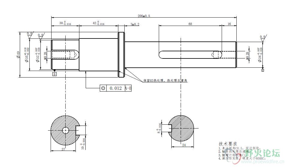

齿轮轴练习,头5名满分的奖励5金
注意标题栏也要设置:
附件上传,阅读权限选择100
cxj-clx-z_01.pdf (268.07 KB, 下载次数: 52)

发表于 2017-5-8 17:14 | 显示全部楼层
一个断面图不知道怎么弄
参与人数 1金钱 +2 收起 理由
chenxl423 + 2 还需努力

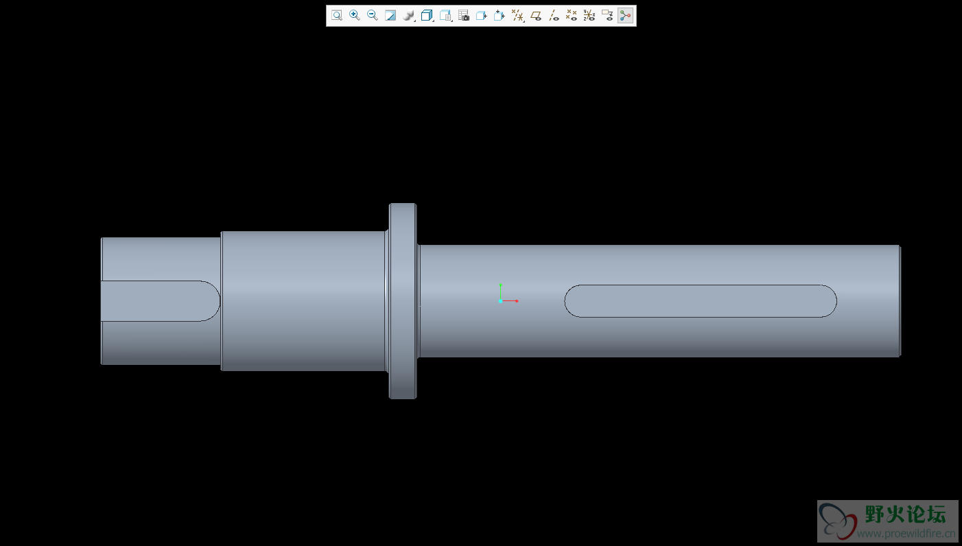

发表于 2017-5-8 17:44 | 显示全部楼层
齿轮轴练习
cxj-clx-z齿轮轴.prt.zip (140.38 KB, 下载次数: 7)
是这样吗

发表于 2017-5-8 18:06 | 显示全部楼层
atgs 发表于 2017-5-8 17:14
一个断面图不知道怎么弄
貌似反向投就和楼主贴图一致了。

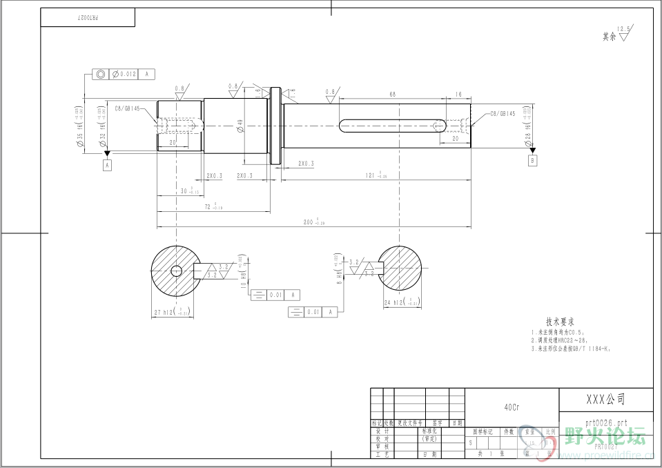

发表于 2017-5-8 18:09 | 显示全部楼层
工程图标注不怎么样,很多不符合机械制图标准
轴.zip (751.65 KB, 下载次数: 29)
参与人数 2威望 +1 金钱 +5 收起 理由
sdgdjgb + 1 从加工工艺方面来看。也有不和常规的地方。
chenxl423 + 5 谢谢大神,学习了

 楼主| 发表于 2017-5-8 18:22 | 显示全部楼层
请赐教,请指出错误,谢谢

 楼主| 发表于 2017-5-8 18:23 | 显示全部楼层
工程图!!!

 楼主| 发表于 2017-5-8 18:37 | 显示全部楼层
一个断面图不知道怎么弄
你的图看不清楚啊,截面方向反了

发表于 2017-5-8 18:39 | 显示全部楼层
就楼主贴图闲来讨论,
有砖可拍,以不伤筋动骨为底限哦。
1、 调质热处理,针对这种热处理工艺,好像达不到硬度大于HRC60。
    调质处理,即淬火加高温回火的处理工艺,得到的工件强度、韧性综合性能较高。
   如 45钢,40Cr等。
   对于既要综合性能,又要局部耐磨(高硬度)的轴类,可增加局表面热处理(如高频感应处理、中频感应热处理等,表面渗碳等)。
   这些不同的热处理理工艺对应不同的材质(中碳钢,低碳钢等)不同的性能要求。
2、如果最终硬度达到硬度大于HRC60,R3清角处理,对于刀具是个挑战。
sdgdjgb + 1 很给力!
chenxl423 + 5 多谢赐教

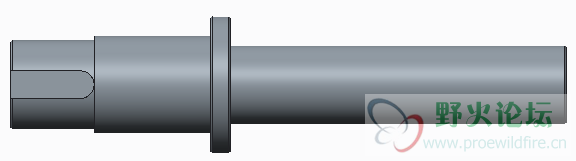

发表于 2017-5-8 18:40 | 显示全部楼层
gearshaft_prac.zip (10.85 KB, 下载次数: 5)
我以为是让根据图档画3D啊。。怎么是出2D嘞!
