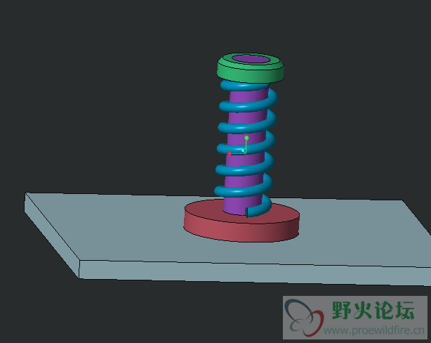

在装配过程中,怎样让弹簧随着装配的零件而动,让弹簧有伸缩感?

发表于 2017-5-8 08:49 | 显示全部楼层
挠性装配,请自行百度教程

发表于 2017-5-8 09:14 | 显示全部楼层
这个要饶性装配的,就是设置零件为饶性零件然后在册测量某一个位置的长度保存为特征,在增加一个关系式,就OK了

发表于 2017-5-8 09:46 | 显示全部楼层
挠性装配,长度方向添加挠性装配

发表于 2017-5-11 11:02 | 显示全部楼层
楼主的意思,用手拖动时,弹簧跟着伸缩吧,这种只有机构里配的弹簧才可以!装配进去的是不行的!

发表于 2017-6-1 09:49 | 显示全部楼层
五楼回答的很正确,只有机构里面定义的弹簧,拖动时会自动跟着变化,装配里面的挠性装配无法达到这个效果的!

发表于 2017-8-17 16:22 | 显示全部楼层
机构里的弹簧一直没法显示出来,但是分析的时候是存在的!求助
