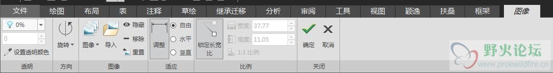

Update1.插入图片更加方便了
注:1.默认插入位置为工程图原点,可以修改大小,设置透明度,就像零件模块插入图片一样,当然不用选基准平面了,因为2D就只有一个面。

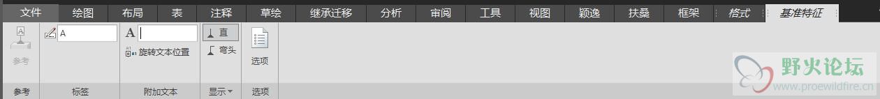

 楼主| 发表于 2017-5-7 22:13 | 显示全部楼层
update2.基准的标注
1.更加简单方便;
2.自动按照ABCD...标注;
3.可添加文字说明;
4.可设置直头/弯头;
5.可放置在尺寸线上;

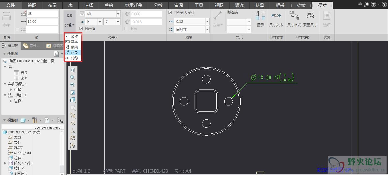

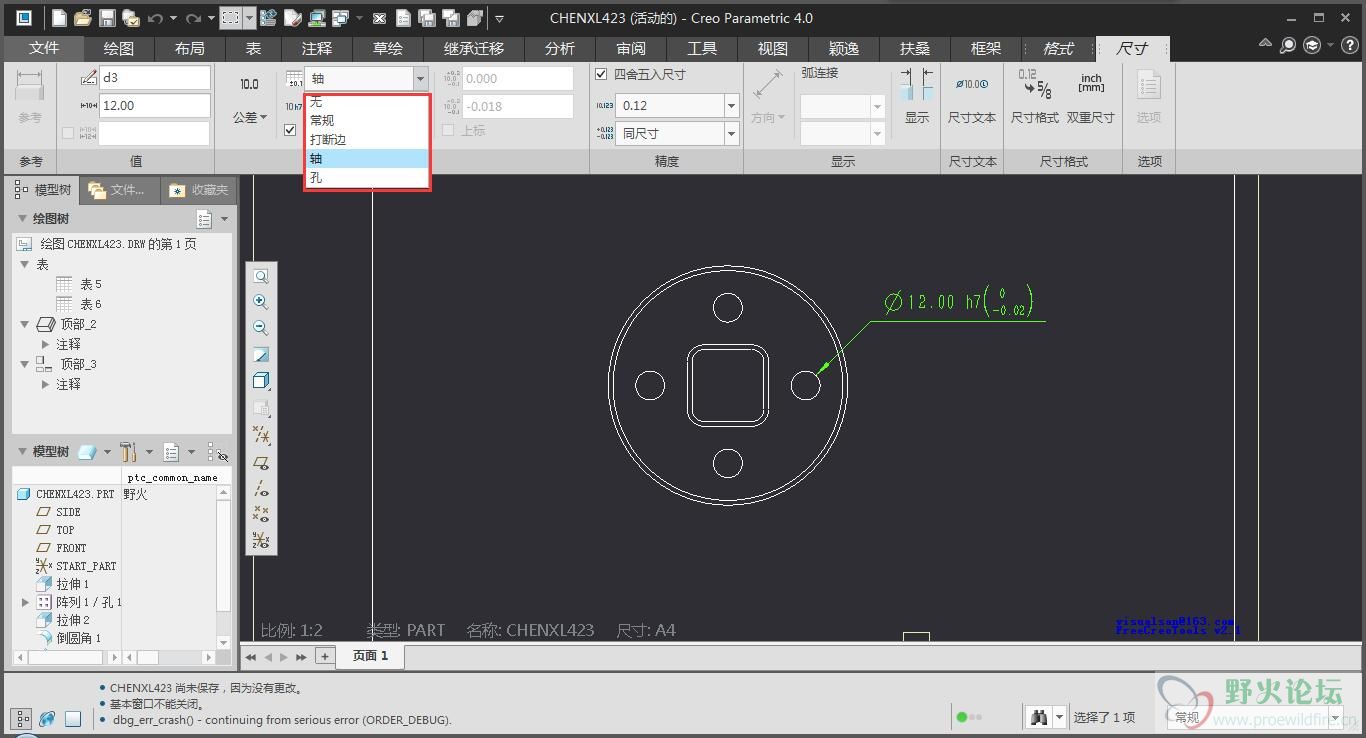

 楼主| 发表于 2017-5-7 22:39 | 显示全部楼层
update3.1 尺寸标注-公差
1.标注更加方便,选择尺寸就出现属性条;
2.默认就有轴孔公差带;
