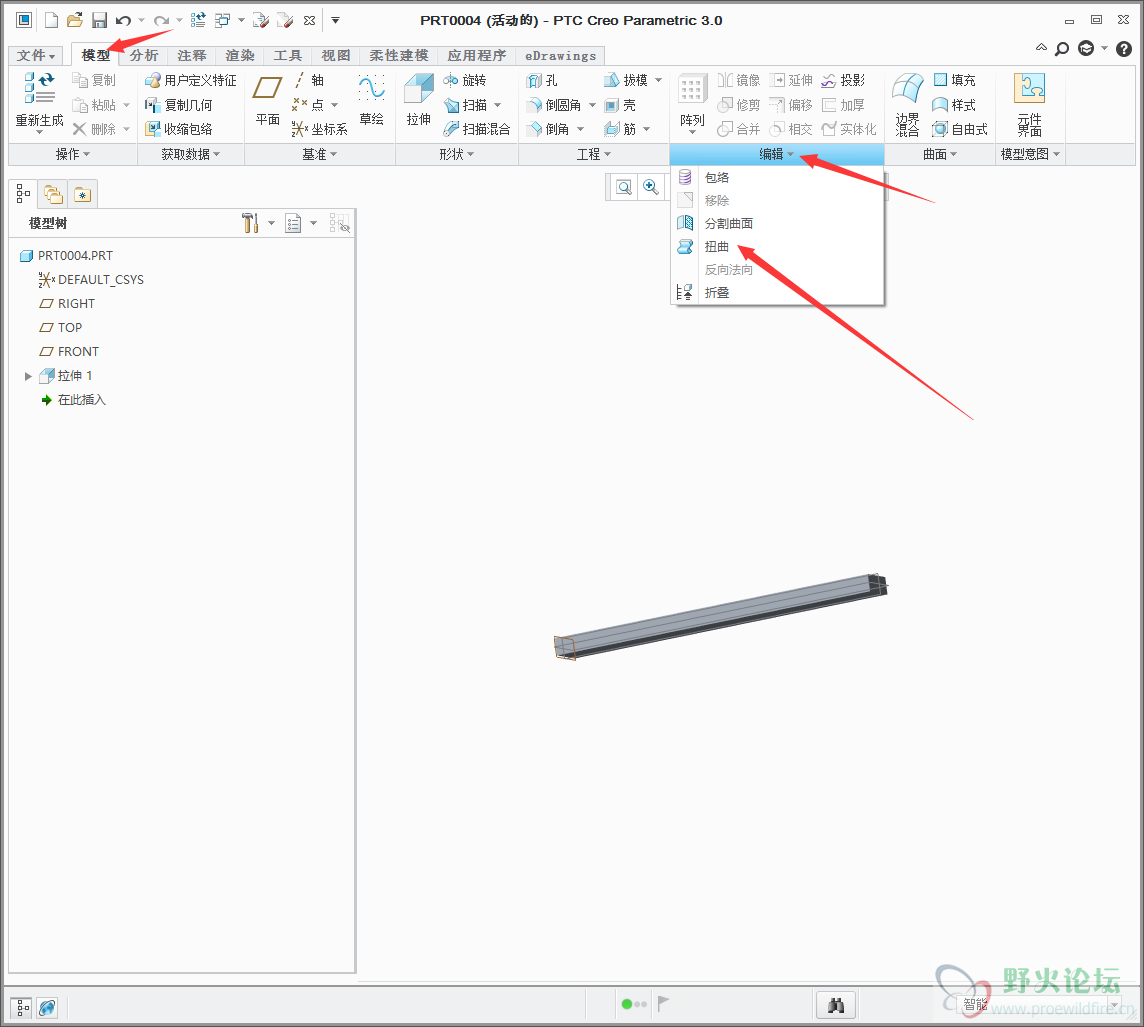

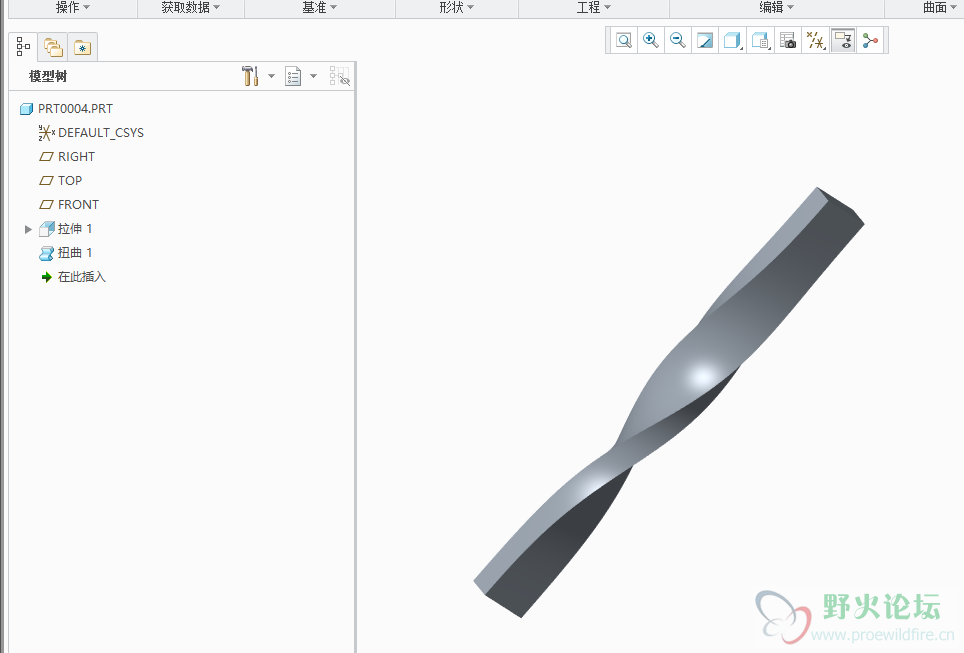

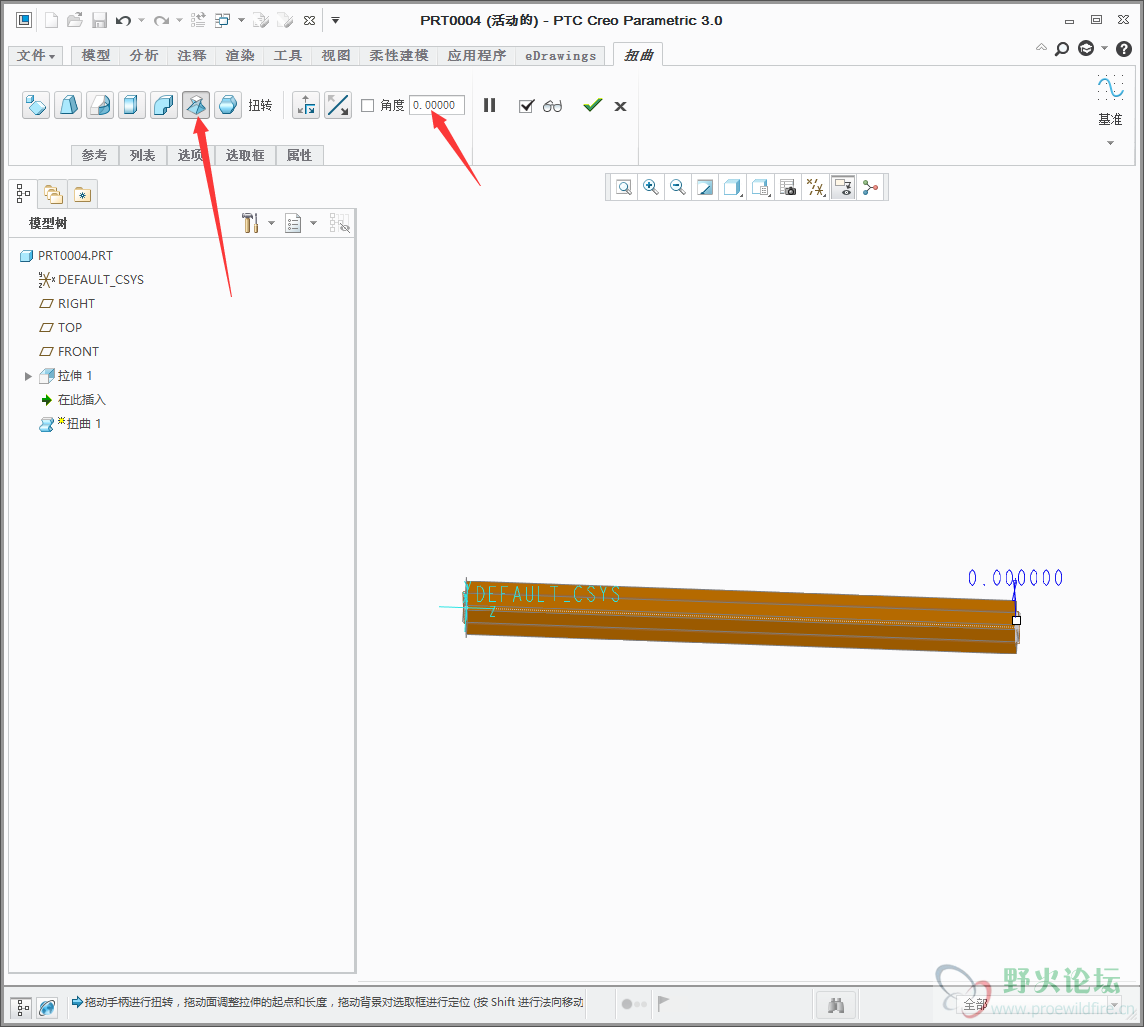

发表于 2017-5-5 17:25 | 显示全部楼层
用扭曲

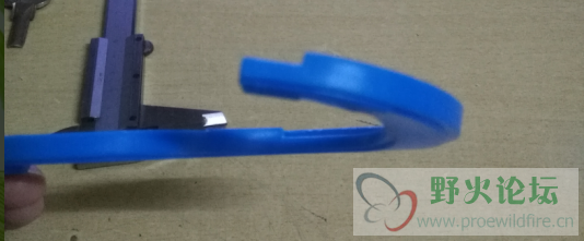

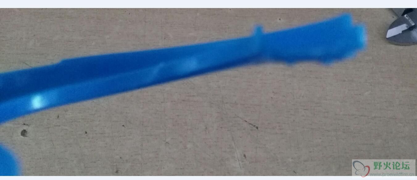

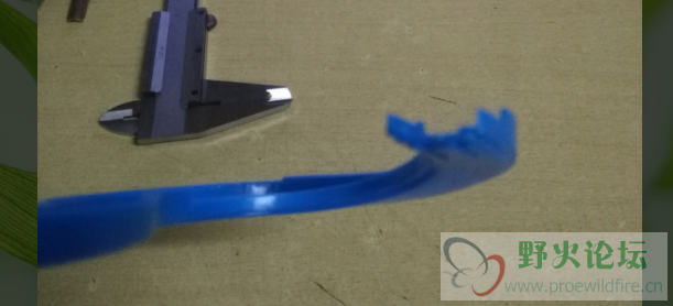

 楼主| 发表于 2017-5-5 19:43 | 显示全部楼层
可能我之前上传的图片不清晰,重新传一下,请各位大佬赐教啊

发表于 2017-5-6 11:21 | 显示全部楼层
来个俯视图, 视图要能表现主体样子,才能明白,您这照片让人不敢确定
赶紧有点像个导轨;
螺旋旋转轨迹,然后扫描出来形状;
要不曲线轨迹,扫面出来形状
