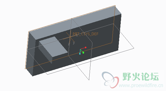

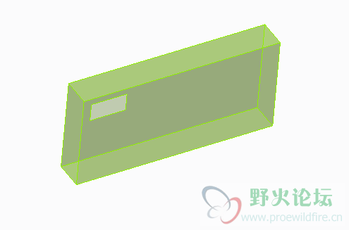

creo2.0的,画个图形,鼠标没移动到画好的东西上面看的时候还能看见,一移动上去就变另外一个样子,
画两个长方体
画两个长方体
鼠标一到长方体上面就这样了,这个图形还不在原实体那,移动了,
在草图那边就更夸张了
在草图那边就更夸张了

把预选关掉

你尝试在选项里设置
graphics值为win32_gdi

就是这么做,谢谢啦
