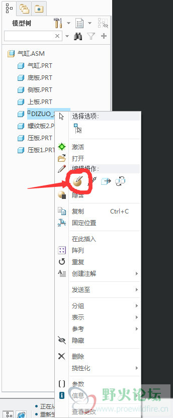

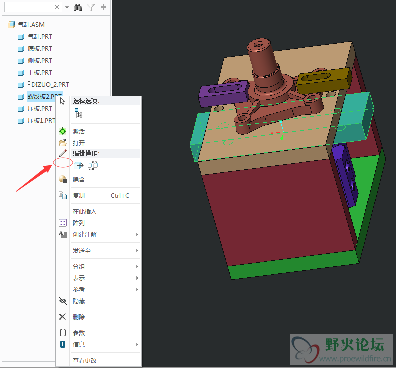

在装配模块下,不是用组装导入外部零件,而是直接用创建命令,创建零件,但是这些零件无法编辑位置,编辑这个命令没有了,哪位大神知道怎么解决??

发表于 2017-5-5 15:21 | 显示全部楼层
把你直接创建的零件打开添加坐标后 就看编辑位置了

 楼主| 发表于 2017-5-5 16:33 | 显示全部楼层
照你的方法做了,还是不行啊,没有编辑??

发表于 2017-5-5 18:30 | 显示全部楼层
激活

 楼主| 发表于 2017-5-6 07:15 | 显示全部楼层
我是想编辑零件的装配位置,不是去编辑它的特征??激活也不行啊

发表于 2017-5-6 07:35 | 显示全部楼层
你前面一个部件都没约束、你后面怎么编辑?

发表于 2017-5-6 10:23 | 显示全部楼层
隐藏组件中直接创建的零件再装配该零件,就可以编辑组件中的位置

 楼主| 发表于 2017-5-6 17:04 | 显示全部楼层
是在装配模块下直接创建的,没有约束,有没有方法让它有约束??

 楼主| 发表于 2017-5-6 17:05 | 显示全部楼层
那还是要重新装配,

发表于 2017-5-6 20:26 | 显示全部楼层
注意装配里创建零件的方法有四种,换别的方法创建,都试下就知道了
