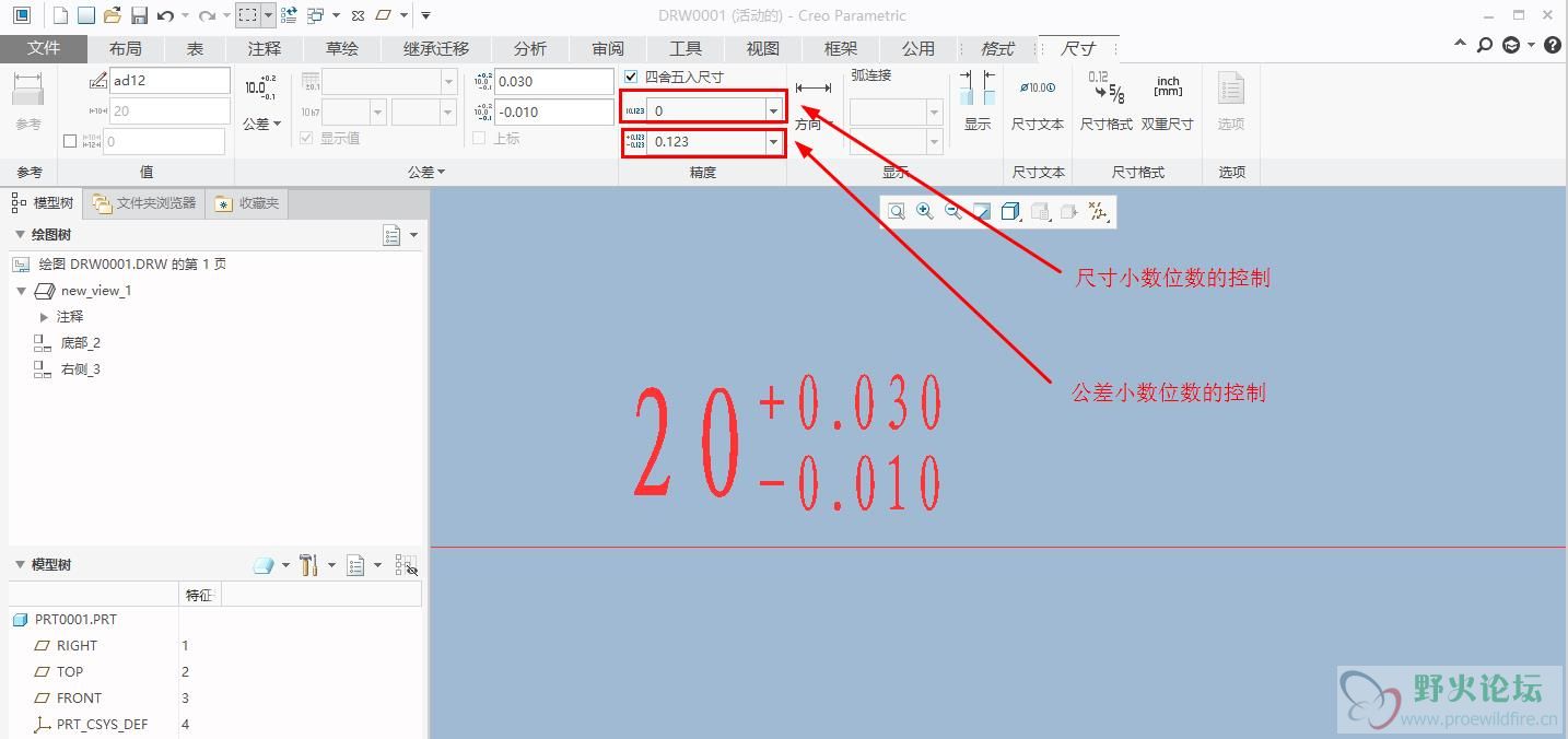

[原创] creo 公差小数点后置0的显示
发表于 2018-10-21 20:50 | 显示全部楼层
看看跟我平时用的方法是不是一样的
发表于 2018-10-21 21:06 | 显示全部楼层
CREO4.0的版本没有用过,不知道怎么设置的,我从3.0直接换到5.0的,5.0版本设置方法如下,不知道和楼主说的是不是一个意思 360截图20181021205839921.jpg
