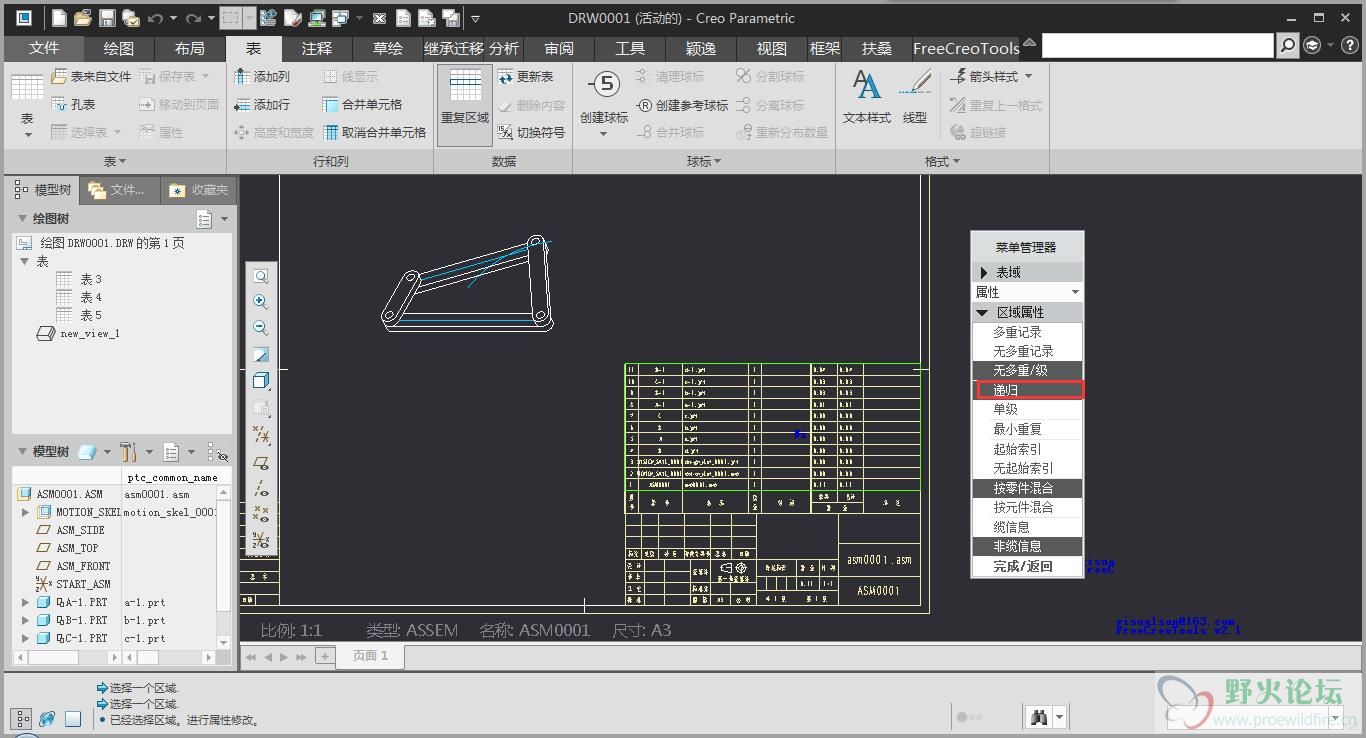

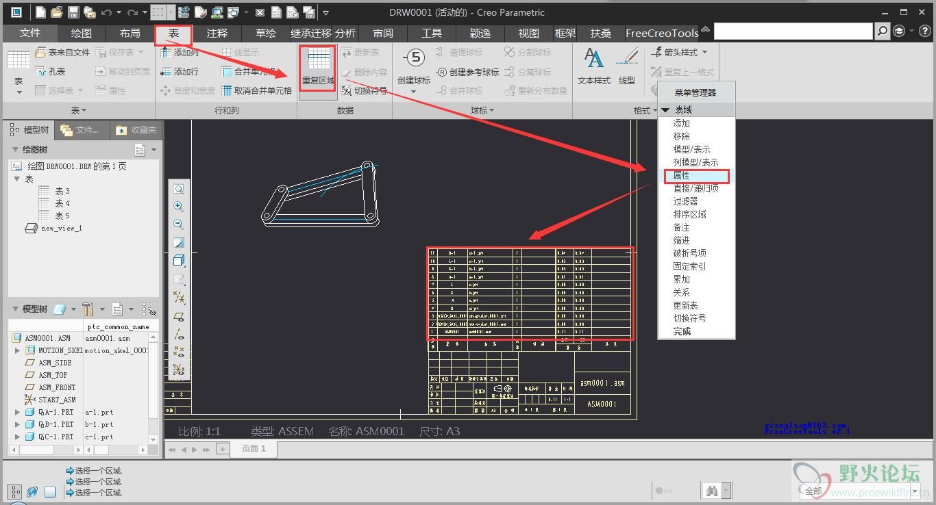

最近在遇到个问题,就是一个总装配的asm文件里有几个子装配asm文件和一些prt文件,我做的bom格式文件只显示那几个子组件名字和几个prt名字,不显示那几个子组件里面的prt,现在我想显示这几个子组件里的prt,怎么去做这个模版!求方法或者论坛里有的帖子                    ps;我实在不知道搜索什么关键词才好!

发表于 2017-5-4 21:33 | 显示全部楼层
重复区域属性里设置递归

发表于 2017-5-4 21:57 | 显示全部楼层
按下图

 楼主| 发表于 2017-5-5 12:08 | 显示全部楼层
野火 发表于 2017-5-4 21:33
重复区域属性里设置递归
谢谢!我晚上试试

536
865
谢谢这么详细讲解

 楼主| 发表于 2017-5-5 20:26 | 显示全部楼层
试了下可以,谢谢了
