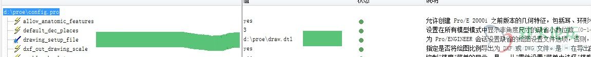

出工程图要配置自己的.dtl文件,
此文件可以放在启动目录下,并在config文件里指明其路径。

发表于 2017-5-4 17:33 | 显示全部楼层
详细把dtl文件内各选项参数功能说明看一下,
若有耐心看完,并理解,我想起码出工程图达到中等水平吧。
