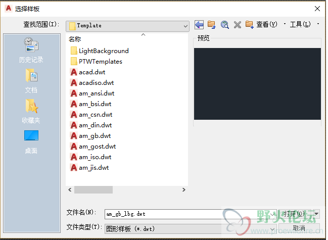

[求助] 各位老哥们、最近装了机械版CAD 我是选哪个模板呀?好像有2个GB

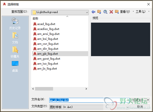

发表于 2017-5-4 10:55 | 显示全部楼层
一个深色背景,一个浅色背景,两个都可以,默认的是深色背景

 楼主| 发表于 2017-5-4 20:24 | 显示全部楼层
295672500 发表于 2017-5-4 14:39
一般情况用公制无样板打开
普通cad是这么选择。机械版的话一定要选择GB模板。因为只有选对了、才能添加自带GB图框、GB标准库 GB标志样式等等。选ISO标准、后边会好多和GB不一样。调用的是ISO标准库。
