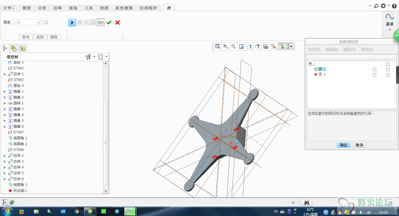

RT,我这个零件在建壳体的时候,显示几个点无法建立壳体,求大神告诉我怎么解决。

抽不了壳通常是曲率问题,建议通过曲面偏移,然后合并,再实体化切除,这个办法适用于避开局部曲率问题,并不是都可以!

怎么现在图有问题的都不上图,叫别人怎么帮?

你不上PRT图纸,怎么帮啊?看一艳你的图片就好了么

就是曲率半径的问题,会自交,当然抽不了,厚度改小,方向改变,偏移曲面。

可能是你倒圆角的问题    你这是在画无人机哦   看好你    有问题可以来问问我

曲面自交,有三角面

先抽壳再倒角
