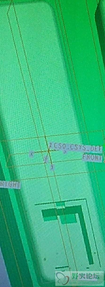

[求助] 求大牛指点这个一模两腔的分型面怎么做方便一些,对体积块分模不是很熟
发表于 2017-5-2 23:47 | 显示全部楼层 |阅读模式
只拍了一半
只拍了一半

一模两穴很少一次性分出来,至少我之前是这样,因为这样很难保证两穴一模一样。通常是做好一穴然后转过去,这样以后改的时候也就只用改用来分模的那一穴就行了!
