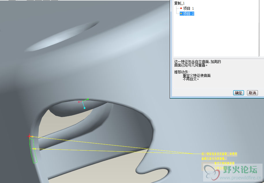

实体曲面复制粘贴时 无法完成 如何解决  求大神啊   在proe5.0就可以  在4.0 就不行了这是怎么回事啊

你要复制这曲面下来下一步是作什么用的?  在粘贴选项里有多种粘贴属性,可以切换看看,真不行可切换下一步的思路

1.另存为STP格式,然后打开STP格式文件使用。
2.不行的话,使用拉伸命令把自交部分切除,再,,,

应该是面不行,撞点了,你认真检查一下

制造模式下 装配组件時无法完成    显示几何重叠特征终止 用复制粘贴找到了出问题的地方 想用替换面修复 也没办法完成 proe5.0完全没问题  4.0就不行了这是怎么回事啊

当前这特征是一倒圆角特征,有时候你把倒圆角给倒大点或者缩小点  问题就解决了   反正你这倒圆角也不是至关重要的参数    你大个0.1 或者0.2什么的根本就没关系  试试看吧
