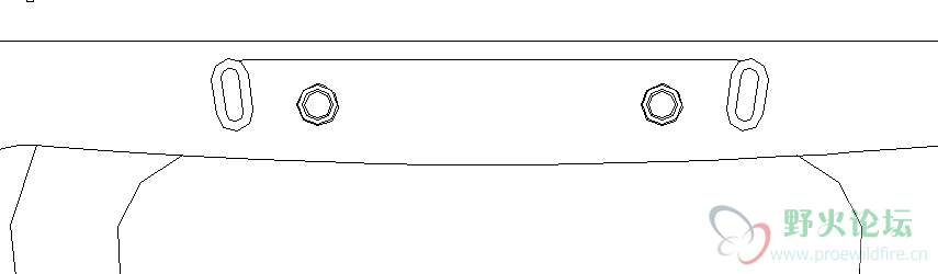

 楼主| 发表于 2017-5-2 17:03 | 显示全部楼层
chenxl423 发表于 2017-5-2 16:43
看不懂什么意思哦,上图
有好多线条没了

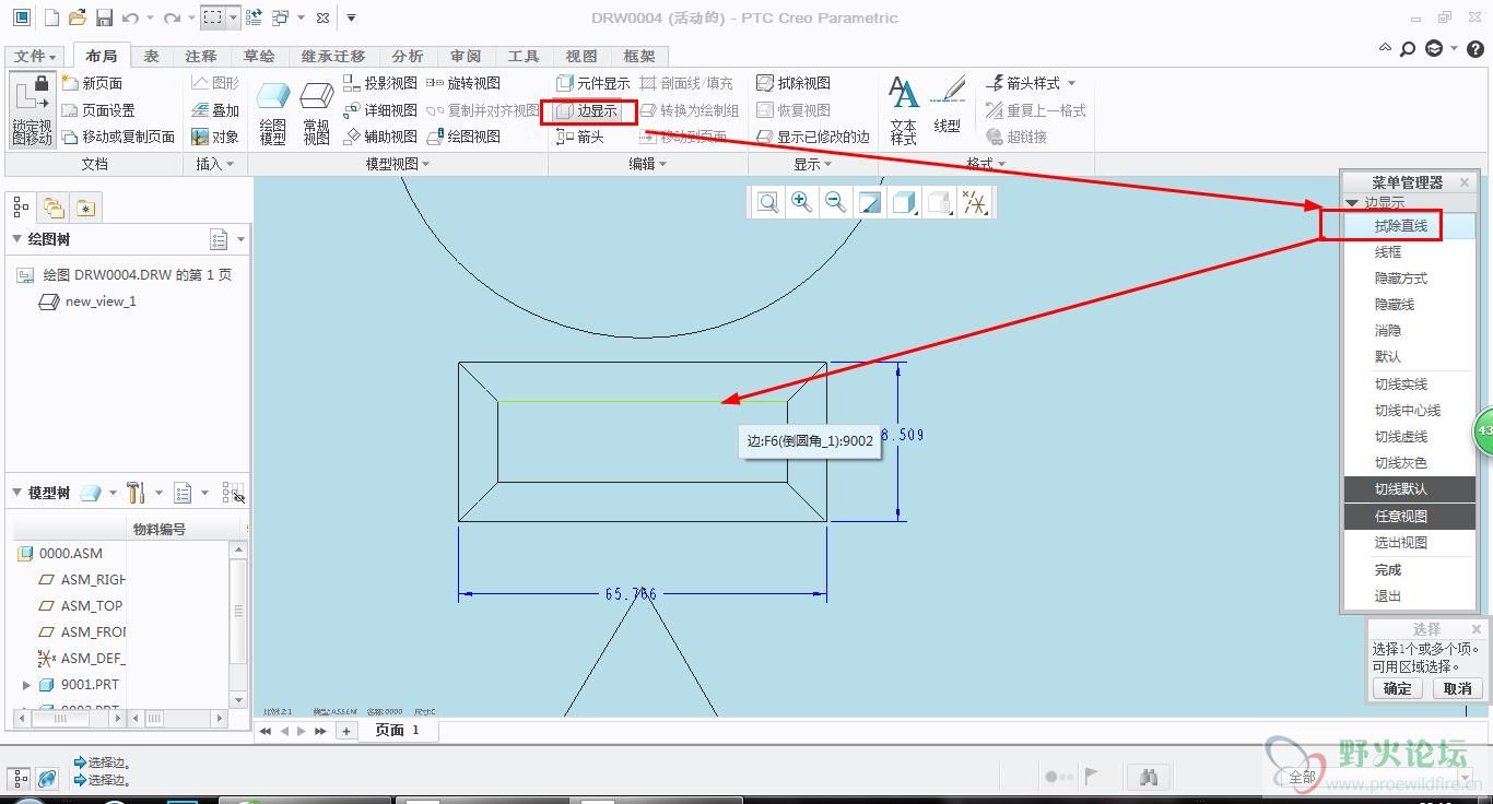

发表于 2017-5-2 22:13 | 显示全部楼层
可以通过拭除直线来取消不必要的线条。

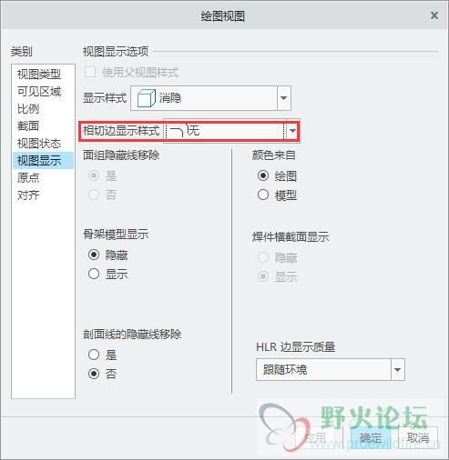

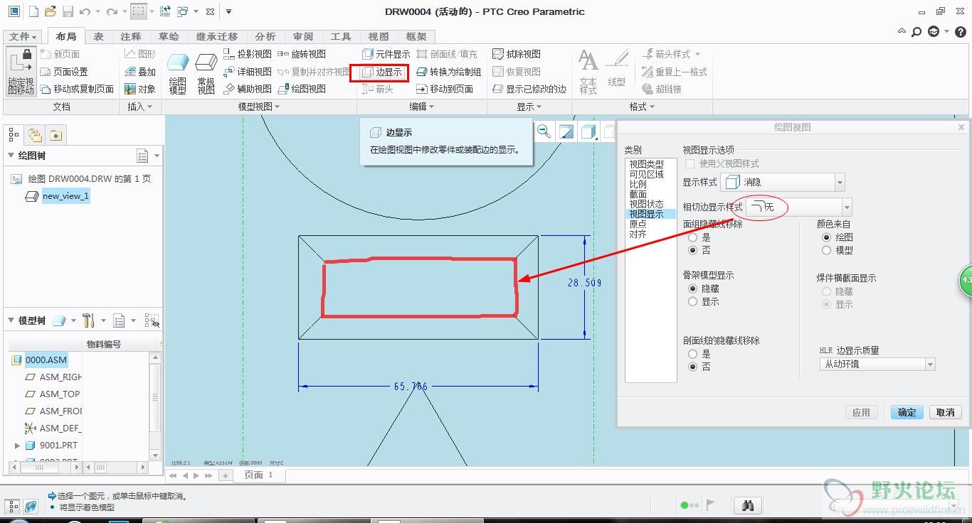

发表于 2017-5-22 12:16 | 显示全部楼层
那是你设置了相切边不显示了:
