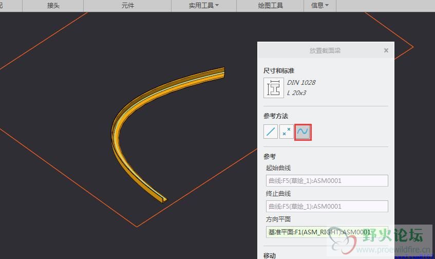

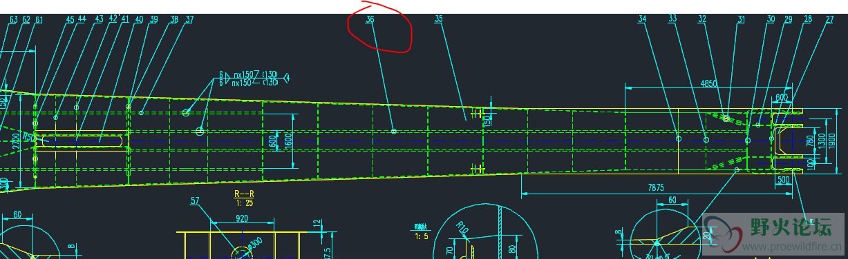

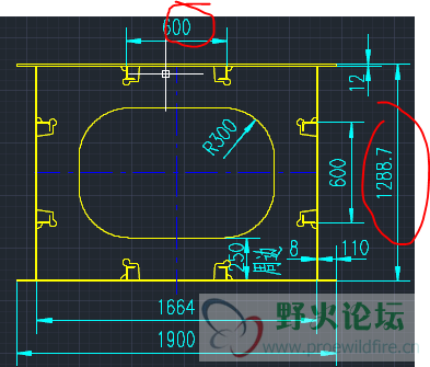

其实问题在于角钢筋板路径是一条曲线,我用扫描做后其截面垂直于路径,但是实际上角钢截面应该垂直于水平面的,其次要与两头的板连接要好。希望各位大神帮帮忙哈!我是creo的菜鸟一只,只是毕设需要硬着头皮也要做下去。非常着急,求助求助,谢谢谢谢了!!!
600不变,高度变了
600不变,高度变了

发表于 2017-5-2 03:21 | 显示全部楼层
使用AFX(在组件下),选择截面梁-选择 在折弯曲线上组装截面梁

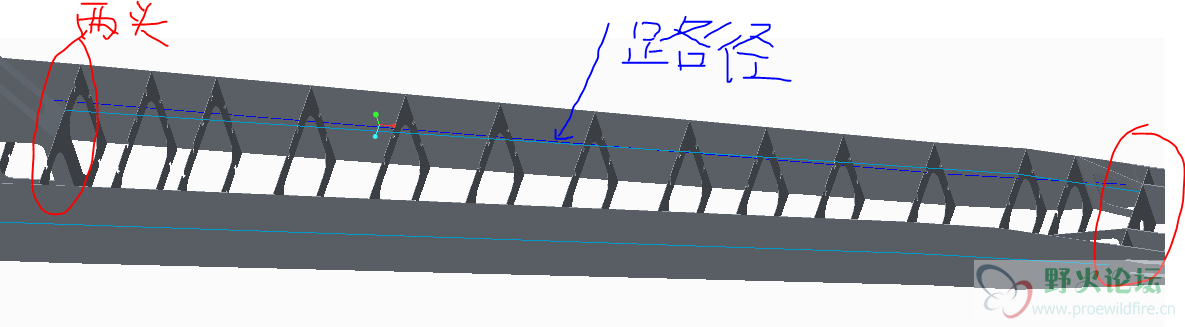

 楼主| 发表于 2017-5-2 03:23 | 显示全部楼层
在creo中画筋板,试过扫描,但是其路径是曲线,扫描出来后与两头不能很好的连接,且筋板倾斜了,不能如截面图一样是垂直的
六百不变,高度变了
36号为筋板

 楼主| 发表于 2017-5-3 00:12 | 显示全部楼层
谢谢您的回复,能具体说说吗?折弯曲线是什么?截面梁?

 楼主| 发表于 2017-5-3 09:35 | 显示全部楼层
谢谢您,看图片挺像的,应该是能行的,谢谢谢谢,去学学AFX,感激

发表于 2017-5-3 10:57 | 显示全部楼层
看你的图片,轨迹是直线啊
