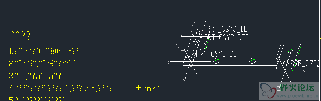

如题, 今天尝试了下,用 Creo Distributed Batch 这个模块批量导出DXF, 但是导出的CAD图 把基准面 线  坐标也都导出了,  哪位仁兄知道怎么设置成
导出时不把基准导出

连字体也是乱码

xxlshy1 发表于 2017-9-13 21:06
图片不可见,图片中的项目是:
display_axes
display_coord_sys
这些配置都改了,还是不行,哎,不知道问题出在哪里

关于以上若干问题(比如出现坐标系,轴线,转换没图框,字体丢失等),一键解决:请选择【Action】/【New task group】/,在选取TTD文件类型时,请选取【plot】/【PDF DRW Multi Page Export Visible】,加入PDF的配置文件*dop和config.pro,即可完美实现PDF批量转换!(当然前提是config文件已设置好,手动单个转pdf文件时达到了想要输出的效果。)

xxlshy1 发表于 2017-9-13 21:04
文件---选项---设置,把这几项设置成不显示。(要显示的时候手动操作)
记得要把config.pro保存在默认的 ...
默认的配置文件夹里,,?这具体是什么意思,工作目录,还是加在配制里
