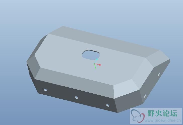

大家好请问这个怎么展平,可不可以帮我展开一下,要有步骤的,谢谢
top-e.prt.zip

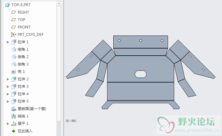

仅是展平了,没考虑加工工艺
top-e.prt.rar
236.77 KB, 下载次数: 19

已展平
top-e.prt.rar
435.43 KB, 下载次数: 28
