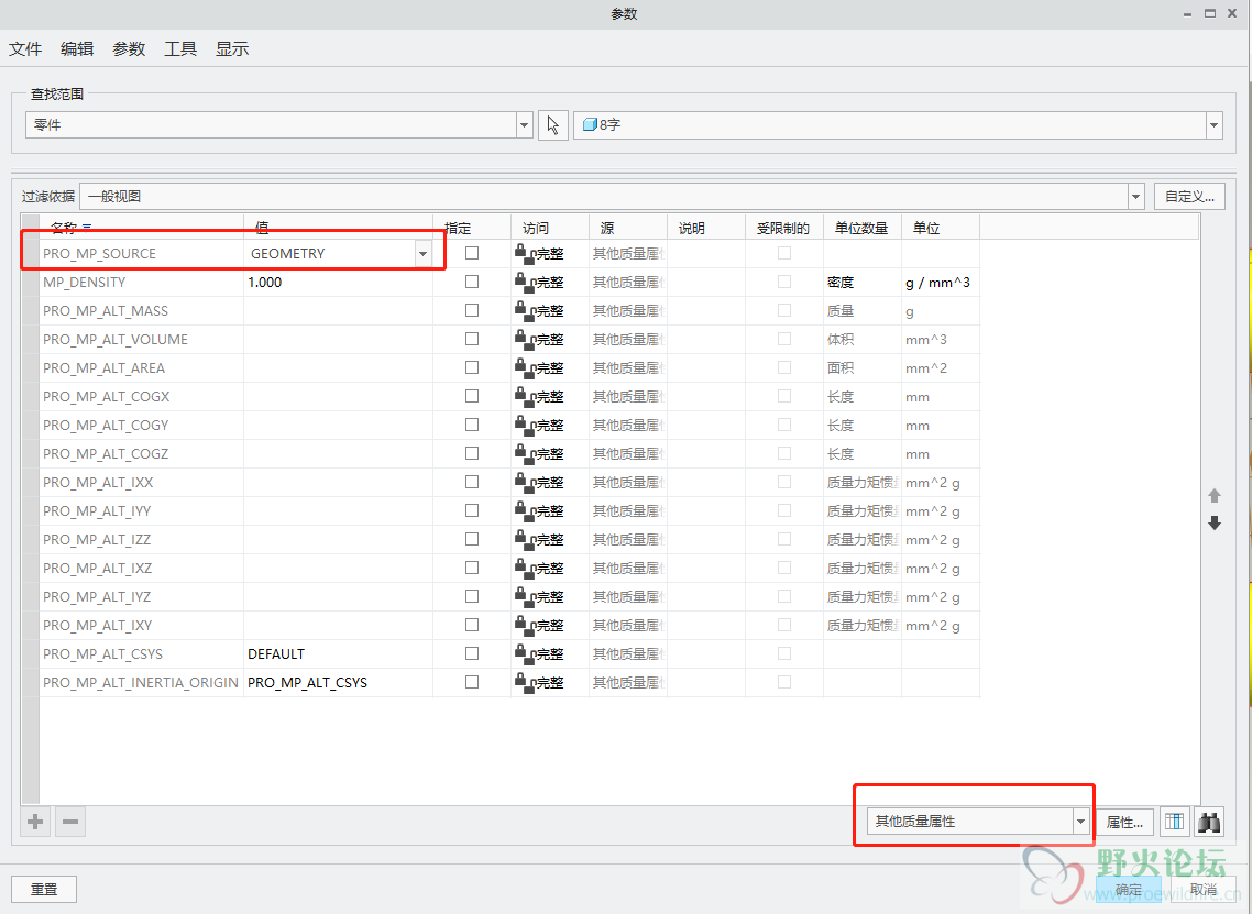

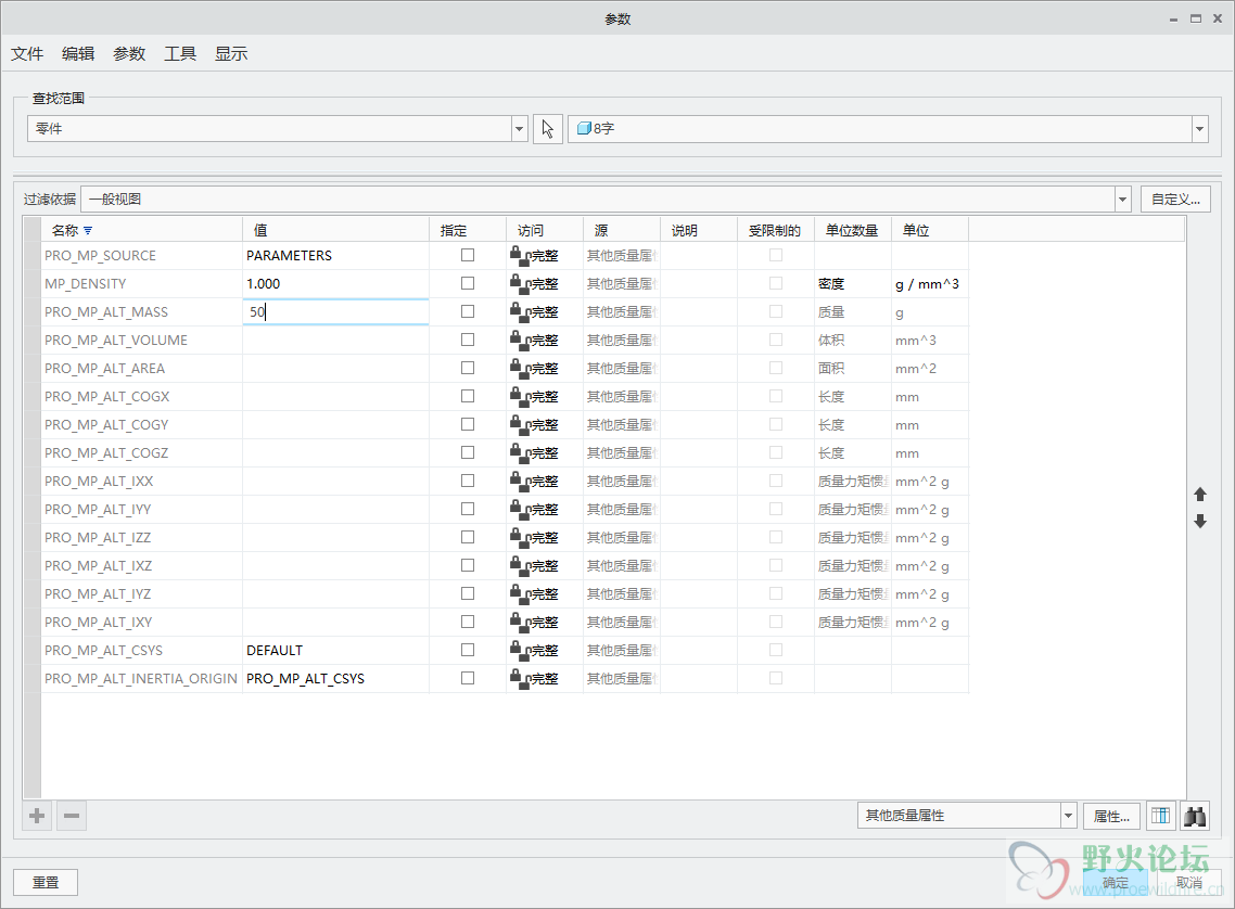

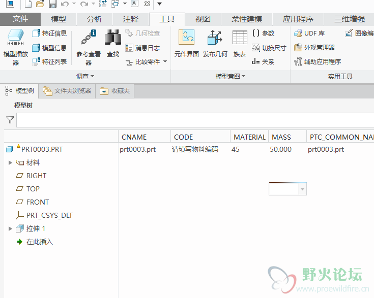

看看,我有一个方法,手动修改导入模型的密度,质量属性。用分配的参数去代替原有的自动计算质量属性。
