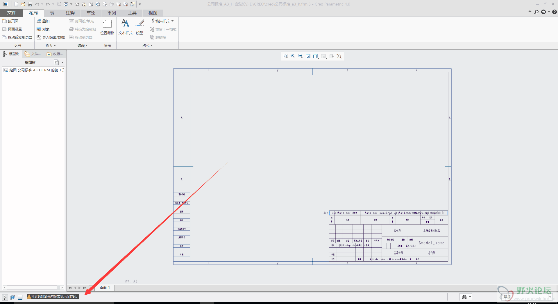

工程图格式文件打开时显示“检索的对象先前是带显示保存的。”
怎么处理?

解决方法已找到,如下。
产生的原因:
  • 检索的对象先前是带显示保存的。 Creo 显示的是上一次工程图被保存时的显示状态,此时并没有自动更新工程图页面
  • 当工程图被保存的时候,config.pro 选项 save_display 的值为 yes
        no* - 在“仅视图”模式中,不显示几何和详图项。
        yes – 存储视图几何及详图项 (如实体尺寸)。当在“仅视图”模式中检索绘图时这些项将显示出来。
解决方法:
  • 按以下方式可手动更新工程图
    • 对于 Pro/ENGINEER Wildfrie,视图 > 更新 > 所有页面
    • 对于 Creo Elements/Pro 和 Creo Parametric,审阅 > 更新页面
  • 按以下方式可启动自动更新工程图
    • 设置 config.pro 选项
                      save_display 值为 no
                      auto_regen_views 值为 yes
    • 手动更新图纸
    • 保存工程图
  • 按以下方式可禁用自动更新工程图
    • 设置 config.pro 选项
                      save_display 值为 yes
                      auto_regen_views 值为 no
    • 保存工程图
