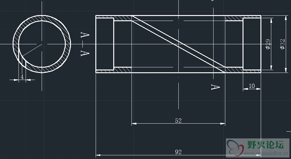

需要建一个模型,一个圆管,壁面开有半圈螺旋线的槽,每个横截面内槽都是和内圆是相切的。如图所示。
本来享用扫描切口,但是螺旋线画出来和横截面不垂直,怎么解决啊???谢谢各位高手!!

发表于 2017-4-27 11:33 | 显示全部楼层
包络
 楼主| 发表于 2017-4-27 12:25 | 显示全部楼层
谢谢。我试试!!
 楼主| 发表于 2017-5-5 09:02 | 显示全部楼层
大神,试了半天,可以做出来曲面,但是最后怎么切割管子啊?还是说做包络体?
 楼主| 发表于 2017-5-5 09:44 | 显示全部楼层
问题解决了!谢谢!
