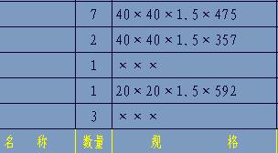

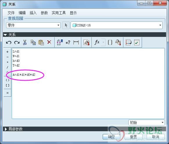

我想把下图(图1)的关系A=d1*d1*d0*d2  引用到工程图里的BOM清单,想显示如下图2;但是我引用A,得出来的却是一个乘积,我想要的是引用这个尺寸*另一个尺寸,有时更会出现圆的这类带¢或其他符号的情况:如在工程图中我想显示¢80*2,请问我的想法能实现吗?
最好是在关系里引用尺寸这并让尺寸以数字*数字的形式显示,
因为我一个产品上有很多管子和机加件,如果能实现以后的效率要高很多。

发表于 2017-4-25 08:28 | 显示全部楼层
符号要加引号,
A为字符型
A=itos(d1)+"*"+itos(d1)+"*"+itos(d0)+"*"+itos(d2)
82
1456
252
版主
2225
热心助人勋章优秀会员勋章斑竹勋章希望之星勋章宣传大使勋章
发表于 2017-4-25 08:35 | 显示全部楼层
这样不行的,你这个参数必须是字符串才行,关系也不是这样写的
关系参考:
A=itos(d72)+"x"+itos(d75)+"x"+itos(d1)
愚者暗于成事,智者见于未萌
                                         --------《史记》
60
979
1186
 楼主| 发表于 2017-4-25 17:53 | 显示全部楼层
关系参考:
A=itos(d72)+"x"+itos(d75)+"x ...

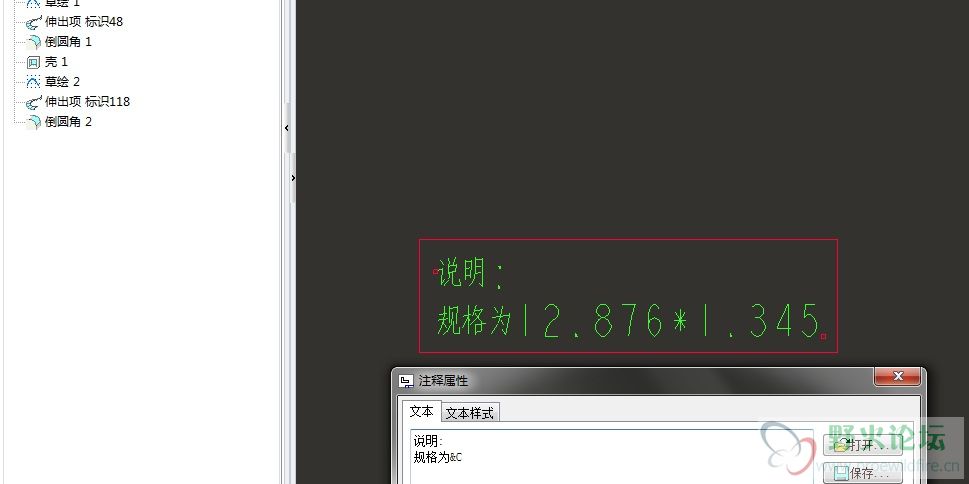

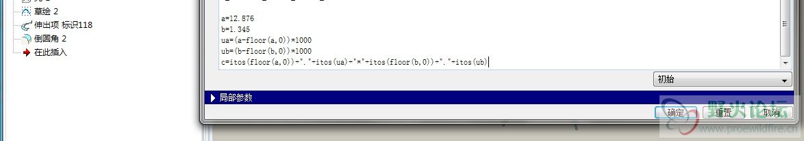

显示小数点后三位数的做法,
参照下图,方法自己去变通。
