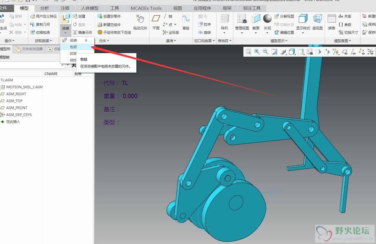

asm中这种表示法是怎么弄的?

是不是Ecad哦

官方的解释是“不放置”元件的意思。通俗讲就是,把元件装配进来,但是不需要在显示界面里显示出来。它本身是参数化的模型。只是不用在这个组件里显示而已。

請問大大,那這個圖案是如何產生的??是組裝進來的時候,給甚麼條件才會變成黑白的圖案嗎

组件模式下创建元件。有两种方法来实现。
第一种:
第二种:
