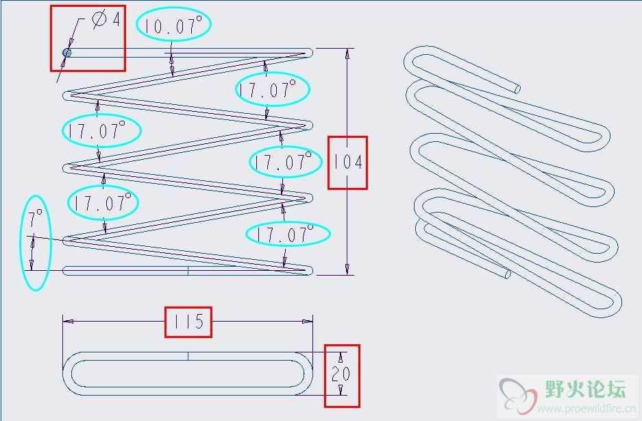

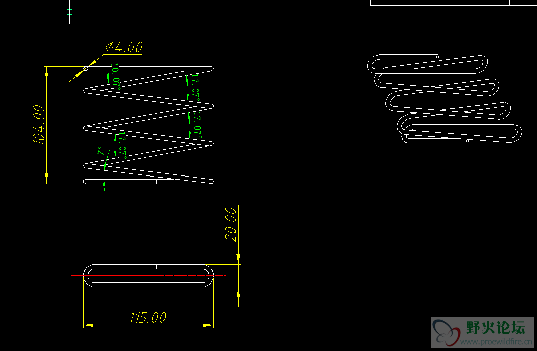

[已解决] 这样的弹簧怎么画

发表于 2017-4-23 07:50 | 显示全部楼层 |阅读模式
悬赏10金钱已解决
最佳答案
查看完整内容
如下图所示: 重新建模:

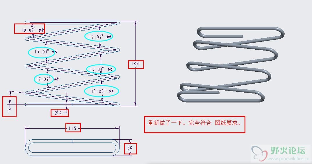

重新做了一下。完全符合图纸要求。
如下图所示:
重新建模:
参与人数 1金钱 +5 收起 理由

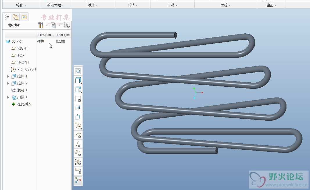

发表于 2017-4-23 08:48 | 显示全部楼层
理论上应该和螺旋弹簧是一样的吧,没做过这种,都是做圆型的
1700
213
3169
发表于 2017-4-23 09:17 | 显示全部楼层
做了一下,不知道符不符合楼主的要求。(点击小图看大图)
05.prt.rar
63.29 KB, 阅读权限: 10, 下载次数: 124

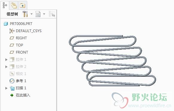

1.可变螺旋扫描
2.做轨迹线,然后扫描轨迹线; 画法先TOP 画框,然后螺旋扫描面 相交,得出轨迹 ,复制轨迹线扫描得出弹簧

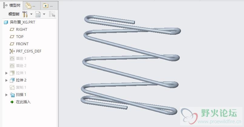

发表于 2018-2-21 17:12 | 显示全部楼层
拉伸截交轨迹和扫描截交轨迹二种方法都可以,但个人更习惯用扫描截交轨迹,不过如要做到与楼主的题图完全一致还得用拉伸截交轨迹
