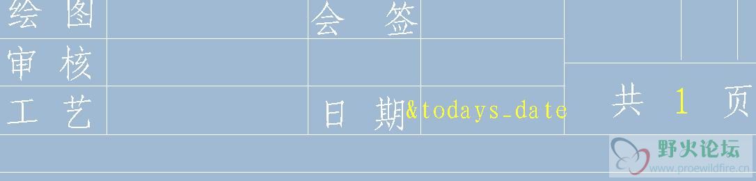

creo3.0绘图模块日期参数不正常显示日期
在格式文件里添加了&todays_date
在生成工程图时,没变化,什么原因?

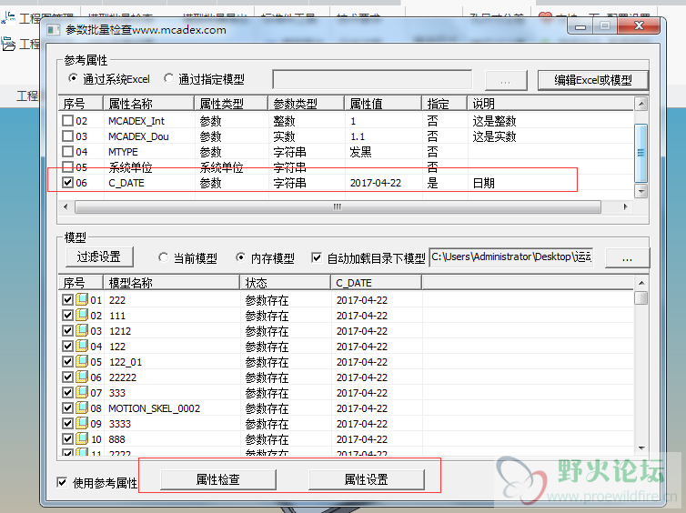

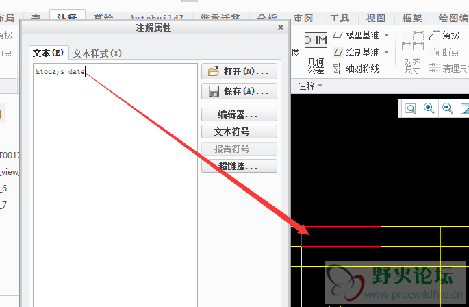

1、首先这个&todays_date参数是系统参数,一旦使用,其实马上就是变成值,没了&todays_date这个参数,当然不会变了;别指望系统给你自动签字,这也不符合设计流程。
2、所以建议采用自定义参数来处理日期签字;
2、也可能你会说,那么多的图纸怎么签啊!可以采用批量处理签字:
建议使用免费插件macadextools的模型批量检查功能
个别修改,直接修改就好了

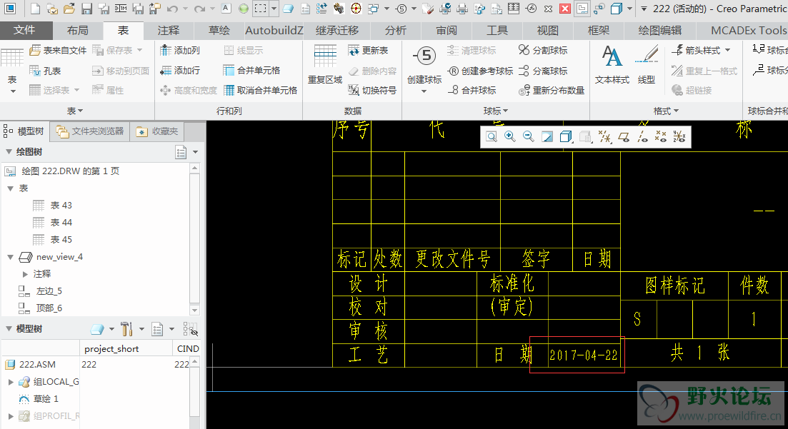

发表于 2017-4-23 22:18 | 显示全部楼层
在 creo 3.0 工程图里测试 &todays_date  是可以显示的

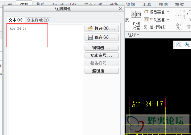

发表于 2017-4-24 18:13 | 显示全部楼层
CREO3.0也不行
发表于 2017-4-24 20:07 | 显示全部楼层
是的,这个的确会变成静态的日期。

发表于 2017-6-12 14:12 | 显示全部楼层
在表格中直接使用&todays_date,日期是静态日期。更好的方法是将日期做成符号,使用时插入,就可以变成动态日期,每次变更日期时,只需双击该符号即可。
