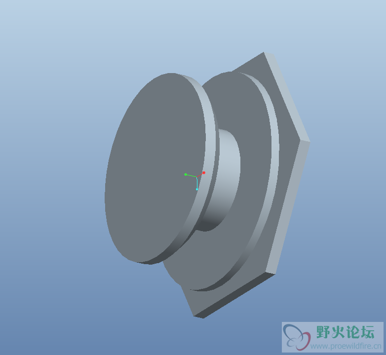

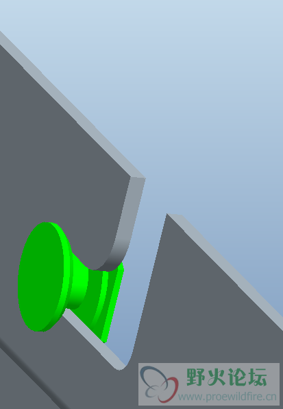

这个是类似滑扣的作用,通过扣和滑轨,连接两个钣金件,多谢多谢

发表于 2017-4-21 11:11 | 显示全部楼层
铆钉(standoff)
 楼主| 发表于 2017-4-21 11:15 | 显示全部楼层
不是铆钉,铆钉一下就把两块板子上死了,这个类似于卡扣的作用
 楼主| 发表于 2017-4-21 11:23 | 显示全部楼层
铆接在另一块板子上,这样两个钣金件就可以灵活拆卸

发表于 2017-4-21 12:30 | 显示全部楼层
不是滑扣吗?

发表于 2017-4-21 14:26 | 显示全部楼层
应该还是铆轴吧,六角形的铆接在一块钣金上,另一边圆的就滑扣进去另一块钣金上。

发表于 2017-4-21 15:59 | 显示全部楼层
销钉,

发表于 2017-4-25 09:14 | 显示全部楼层
这个也是叫铆钉,主要用于钣金冲压行业中,叫它铆钉,主要是说它是通过压铆的方式固定在钣金件上。
 楼主| 发表于 2017-4-25 16:41 | 显示全部楼层
可是我要采购的话搜铆钉根本搜不出来呀,那我采购的到底是什么
