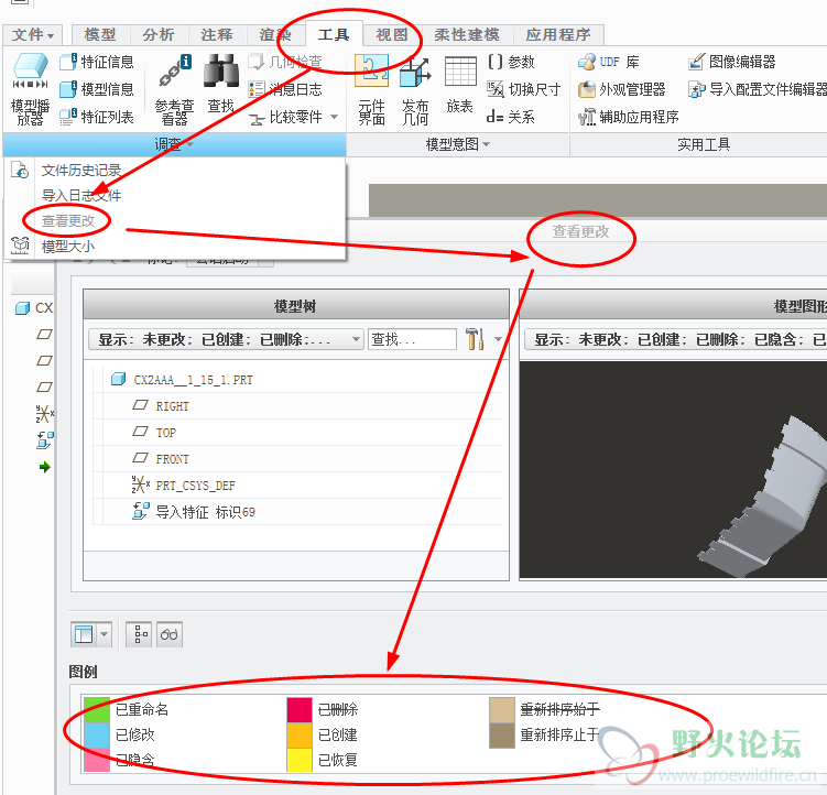

模型特征比较多,需要删除其中某个特征,然后模型会变动。
目的就是想看看都有什么地方变动了。
记得以前有个命令可以查看修改痕迹,还有图像颜色区分修改过的地方。
现在找不到在哪了。
有朋友知道的话,请告知一下。
最佳答案
查看完整内容
应该是比较零件哦

发表于 2017-4-21 10:59 | 显示全部楼层
应该是比较零件哦

 楼主| 发表于 2017-4-26 08:26 | 显示全部楼层
chenxl423 发表于 2017-4-21 12:32
应该是比较零件哦
虽然不是这个,但按照你的方向找到了想要的东西了。

发表于 2017-4-26 08:37 | 显示全部楼层
谢谢,受教了
