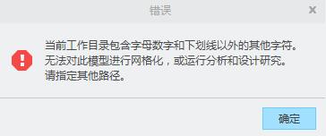

发表于 2017-4-21 09:58 | 显示全部楼层 |阅读模式
请高手指教
122
153
 楼主| 发表于 2017-4-21 10:00 | 显示全部楼层
以前用creo2.0没有出现 这种情况,creo4.0出现了这种情况

发表于 2017-4-21 10:28 | 显示全部楼层
工作目录不能有中文路径,文件名不能为中文

发表于 2017-6-16 22:12 | 显示全部楼层
路径不支持中文   楼长版主正解!
