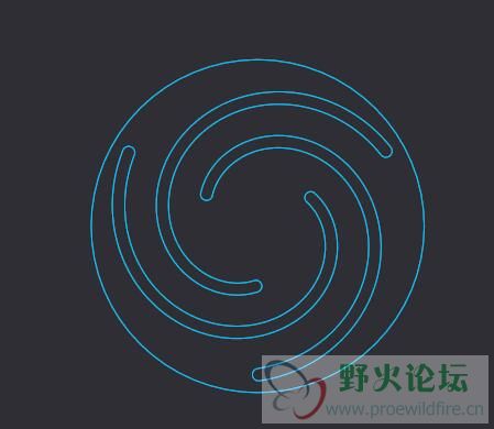

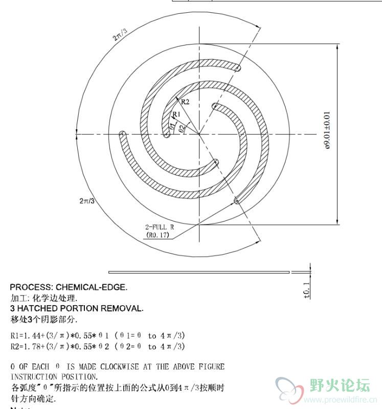

[求助] 求大神,这圆弧曲线怎么做出

发表于 2017-4-21 10:30 | 显示全部楼层
方程曲线

发表于 2017-4-21 13:39 | 显示全部楼层
画了个大概,楼主看看

 楼主| 发表于 2017-4-22 08:35 | 显示全部楼层
chenxl423 发表于 2017-4-21 13:39
画了个大概,楼主看看
打不开这个格式,可能我的版本低了, 通过输入方程式已解决,谢谢你
