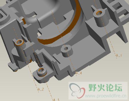

[练习] 基准轴建立练习(练习结束)

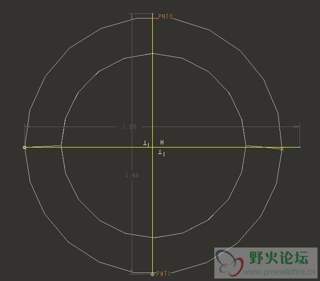

发表于 2008-11-2 16:17 | 显示全部楼层
请高手解谜
说说我的思路吧,一开始我想到在孔上草绘出孔的曲线然后再建立轴线就OK。  但是我发现在参照原有孔的节点,发现2对应得节点不在同一直线上,用这种方法得出的轴线是不准确的。见图 ,但是这种偏差很小,所以最后还是要看零件的要求、基准的选择,来确定这些孔的定位。
    这个图应该是存图精度没设好,导致打开后是孔非孔
    以上是我个人看法,在关公前耍大刀了!
[ 本帖最后由 yp23 于 2008-11-2 16:19 编辑 ]

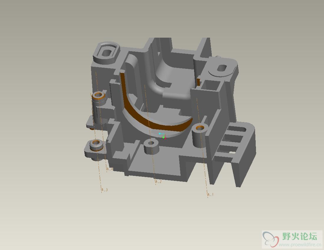

387
551
发表于 2008-11-2 16:28 | 显示全部楼层
我也来个不知是否对!

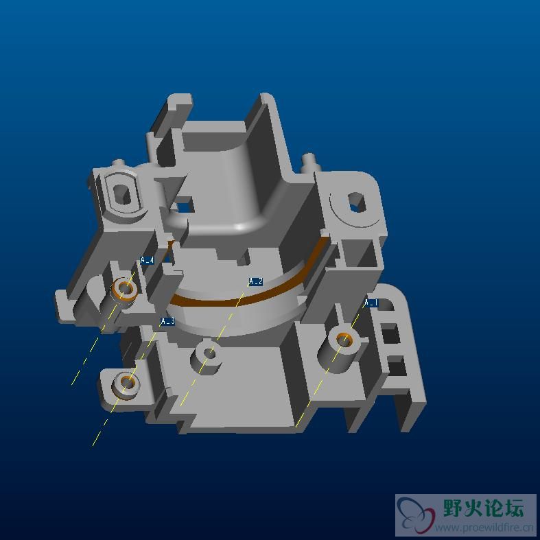

414
535

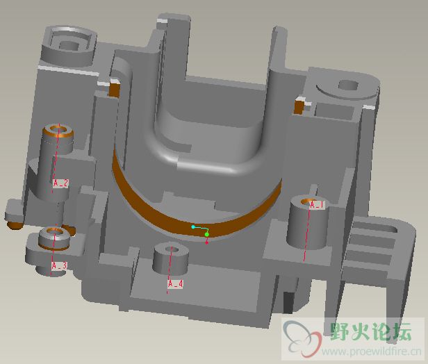

发表于 2008-11-3 00:18 | 显示全部楼层
来一个,版主评评:

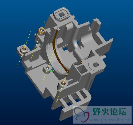

发表于 2008-11-3 00:19 | 显示全部楼层
附件:
答题正确,可以想一想更简单的方法    ---huqy168
[ 本帖最后由 huqy168 于 2008-11-3 15:48 编辑 ]
