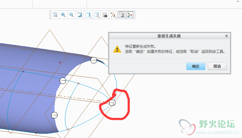

边界混合不了,,谁来帮忙搞搞
10.prt.zip
153.57 KB, 下载次数: 32

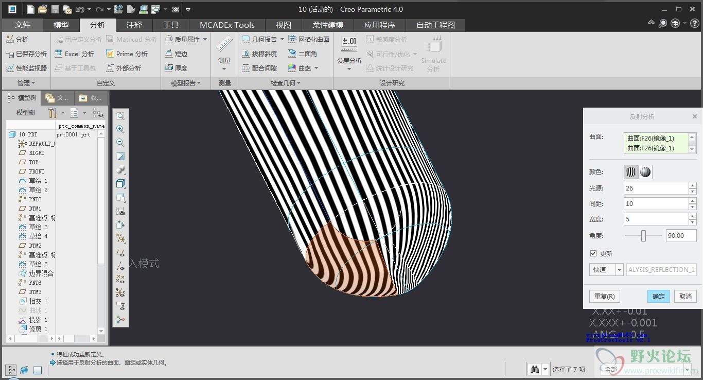

发表于 2017-4-19 07:35 | 显示全部楼层
請問尾巴處為何要做法向,現在這樣不是就已經可以了,附件的檔案不是已經做好了

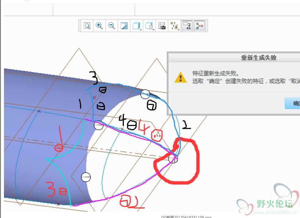

发表于 2017-4-19 08:39 | 显示全部楼层
四边面懂不懂,切成四边面就可以了

发表于 2017-4-19 08:53 | 显示全部楼层
分成4边面,我也不太懂
QQ截图20170419114507.jpg 10.prt.zip (137.63 KB, 下载次数: 3)

发表于 2017-4-19 08:58 | 显示全部楼层
这样能看懂吧,切四边面

 楼主| 发表于 2017-4-19 09:20 | 显示全部楼层
不光滑,,有一点
