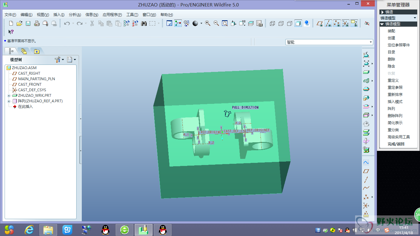

定位参照零件,怎么让左边的一个零件反过来,就是两个零件现在是这个 ┐L 形状,让他变成成这个 ┐┌ 形状,谢谢论坛里的的高手提拔新人了

对称的零件是2个不同的零件了,你只有再画一个模型。或者在组件里镜像生成一个。推荐第二种办法

1.组件里镜像生成一个,再在模具模块中分别调入。
2.零件模块下将右面那个按照模具中心镜像,形成一个单独的零件后调入模具模块下
以上都行。
