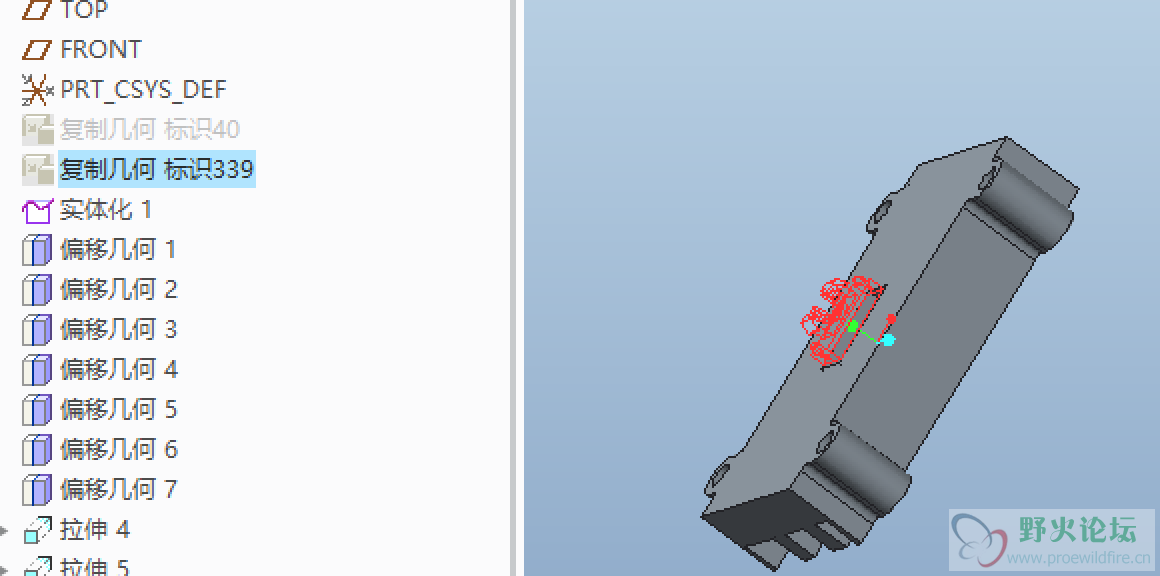

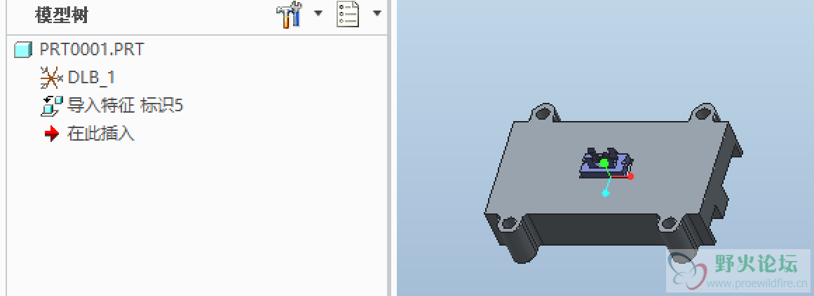

我建模的时候喜欢建一个整体的零件慢慢拆分,所以会经常用发布几何来做,但是现在出现了问题:就是我建出来的零件另存STP后,打开STP零件总会出现我不需要的曲面,那些曲面就是我建模的时候用发布几何借用的曲面,我试了另存和打开STP时出现窗口选项里的一些选项,没有选默认,但是还是没办法,始终会出现我不需要的曲面,求解,我现在要怎么做才能在另存和打开STP文件的时候把这些曲面去掉。

QQ截图20170418151500.png 这样就可以了嘛,我改了,马上试试
84
113
 楼主| 发表于 2017-4-18 15:21 | 显示全部楼层
钟汉昌 发表于 2017-4-18 14:42
首先你得隐藏它们。
javascript:;javascript:;还是不行啊
模型里边
模型里边
stp打开后
stp打开后

我隐藏了的,不过还是这样;但是导出的时候取消勾选壳就好了

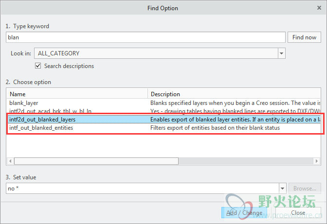

是层隐藏,层树下面新建一个层然后用过滤器吧面放进去,层右键隐藏,再次右键保存状况

额,这个可普通的隐藏有什么区别,虽然我没有新建层专门来隐藏,但是我单独隐藏后也是保存了状况的啊
